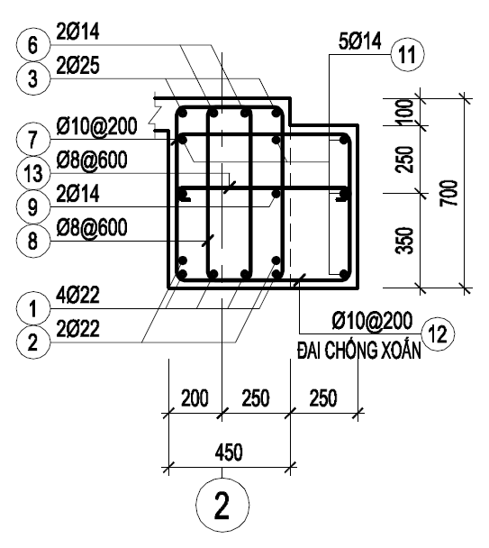

mình đang làm cái công trình có tính toán thang cuốn.bạn nào có tài liệu gì về loại thang nay cho minh xin với.đang thấy bí.đại loại là tải trọng thang gối lên dâm đỡ là bao nhiêu.Chi tiết liên kết dầm gối.Cấu tạo hố phít chân thang.có bản vẽ cho mình tham khảo cang tốt. :D :D .khoai quá.Mong các bạn giúp đỡ :angel:

Tải trọng của thang gối lên thì phải xem catalog của thang em ạ
Dưới đây là chi tiết tai dầm để đỡ thang mà bọn anh hay dùng
Trước hết em xin cảm ơn sự góp ý của anh.anh có thể cho em tham khảo tải trọng gối thang của anh đã từng thiết kế không ah?
. Em có thể tham khảo file đính kèm
chân thành cảm ơn anh.em đi thẩm tra ma đang mắc đoạn thang cuốn.họ bảo giải trình tính toán đoạn này.vậy là có cơ sở để nói rồi :D :D
