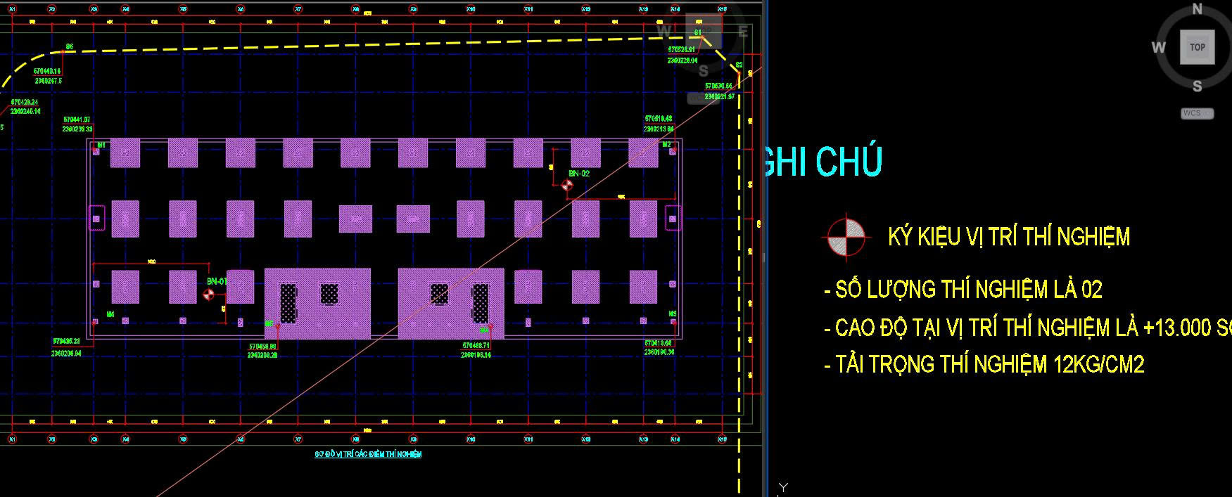

Anh Hồ Việt Hùng cho em hỏi: em đang có xem 1 công trình mẫu bên mình thực hiện, Hồ sơ VP 15 tầng sử dụng móng bè, nền sử dụng thí nghiệm bàn nén để kiểm tra SCT và độ lún của đất. Anh cho em hỏi giá trị tải trọng thí nghiệm bàn nén này căn cứ vào đâu để xác định được không ạ . Em cảm ơn!

Chào em, ở thời điểm thiết kế các thí nghiệm này là tài liệu anh nhận được chứ không phải do anh yêu cầu em ạ; nên anh cũng không có thông tin sâu về nội dung này.
Em tham khảo xem trong tiêu chuẩn đính kem có quy định hay hướng dẫn gì không nhé
