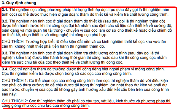

Anh Hùng và các anh em cho em hỏi với, theo TCVN 9393-2012:(1) Tại mục 3.2 và 3.3 có định nghĩa về cọc thí nghiệm thăm dò và cọc thí nghiệm kiểm tra.(2) Ở mục 4.4.7 có nói về tải trọng thí nghiệm cho 2 loại cọc này.
Theo định nghĩa tại 3.2 và 3.3 thì mình có thể hiểu cọc thí nghiệm trước khi đưa vào ép đại trà là cọc thí nghiệm thăm thăm dò phải không anh, nếu hiểu như vậy thì tải trọng thí nghiệm tương đối lớn, và tại phần chú thích tại muc 3.2 thì lại nêu rằng "nếu biết rõ điều kiện đất nền và có kinh nghiệm thiết kế cọc lân cận thì không nhất thiết phải tiến hành thí nghiệm thăm dò" (có thể hiểu là có báo cáo khảo sát địa chất hay không?). Hiểu như nào cho đúng về 2 loại cọc thí nghiệm này vậy anh, vì thường thiết kế chỉ nén tĩnh với chu kì II là 200% tải trọng thiết kế (tương đương với cọc thí nghiệm kiểm tra), câu văn em hơi lủng củng, mong anh Hùng và mọi người giải thích giúp em vấn đề này, em xin cảm ơn.

Chào em, quy định thì là như thế; nhưng hiện tại cách làm phổ biến vẫn là gộp 2 loại này vào làm 1, và áp dụng đối chiếu với cả tiêu chuẩn thi công nghiệm thu. Thực ra tiêu chuẩn này cũng đã là cũ so với tiêu chuẩn thiết kế móng cọc 10304:2014, không hiểu sao vẫn chưa được cập nhật. Theo tinh thần của 10304 thì thí nghiệm nén tĩnh sẽ dùng để kiểm tra Rcu (thay vì dùng Ptk làm căn cứ)
Còn về khái niệm, theo mình hiểu, thí nghiệm thăm dò là để đánh giá điều kiện địa chất, và sức chịu tải có thể đạt được, và có thể thí nghiệm tới khi phá hoại. Còn thí nghiệm kiểm tra là để kiểm tra nghiệm thu cọc đại trà.
