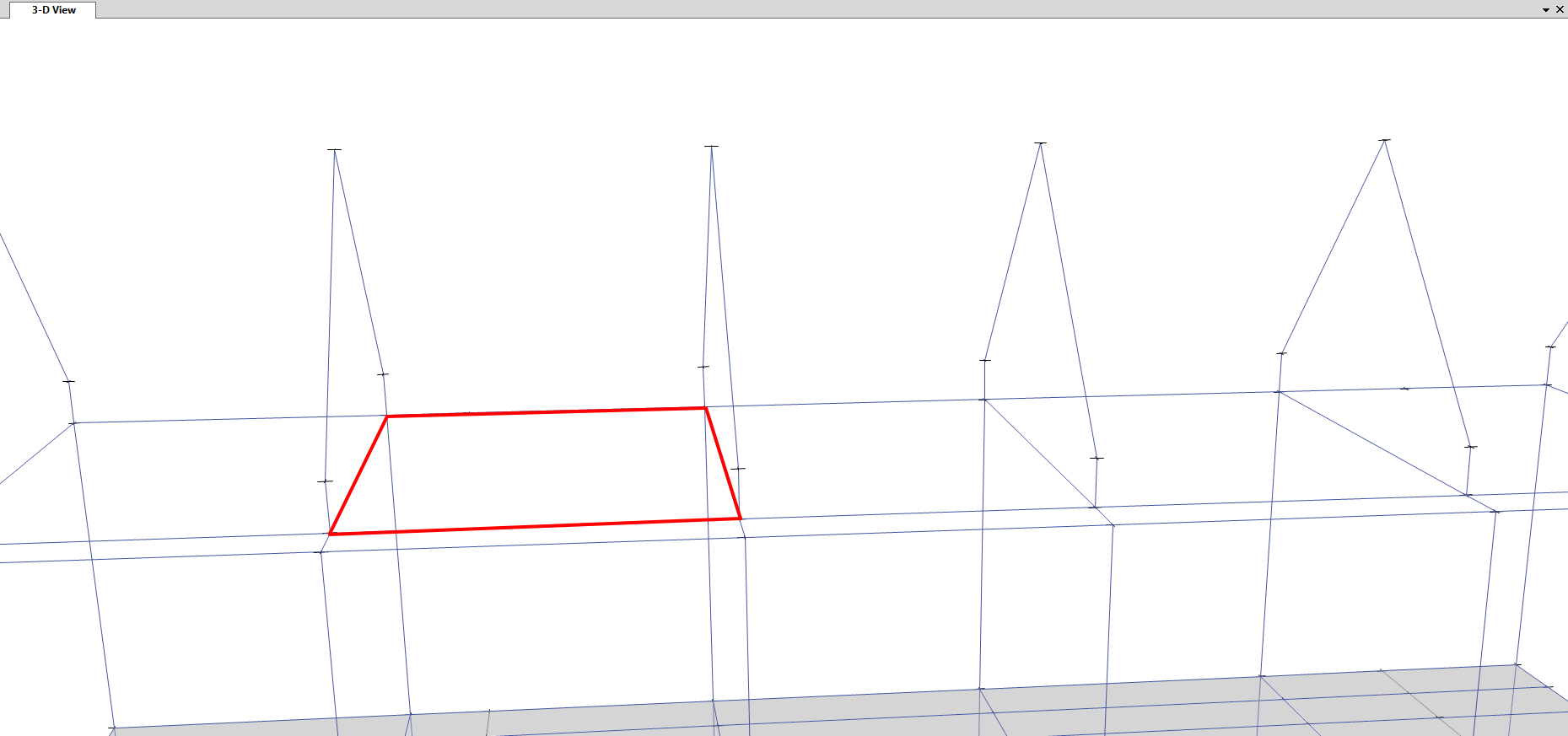

Em đang làm công trình có hệ khung mái không có sàn như hình, hệ khung này không có tường thu hồi. Vì gán tải trực tiếp vào dầm thì phải lập bảng tính hơi mất thời gian (do các nhịp không đều nhau), và cũng muốn sau này áp dụng cho các công trình khác tương tự nên em tính làm theo cách tạo 1 sàn ảo để gán tải trần thạch cao trực tiếp, sàn ảo tự phân bố về dầm thì có được không ạ? Và nếu được thì em nên tạo sàn ảo đó bằng membrane được không hay chọn dạng khác?

Hi em, anh chưa rõ câu hỏi này lắm; về việc tại sao phải gán sàn ảo để gán gió vào tâm hình học?
Đối với việc gán tải trọng gió, em có thể dùng phương pháp gán gió vào dầm biên (với điều kiện chiều cao nhà phù hợp)
Hoặc với xưởng, đôi khi anh vẫn thấy mọi người sử dụng mabrane để gán áp lực gió thay vì quy đổi và gán lên khung, đây cũng là một phương án có thể sử dụng.

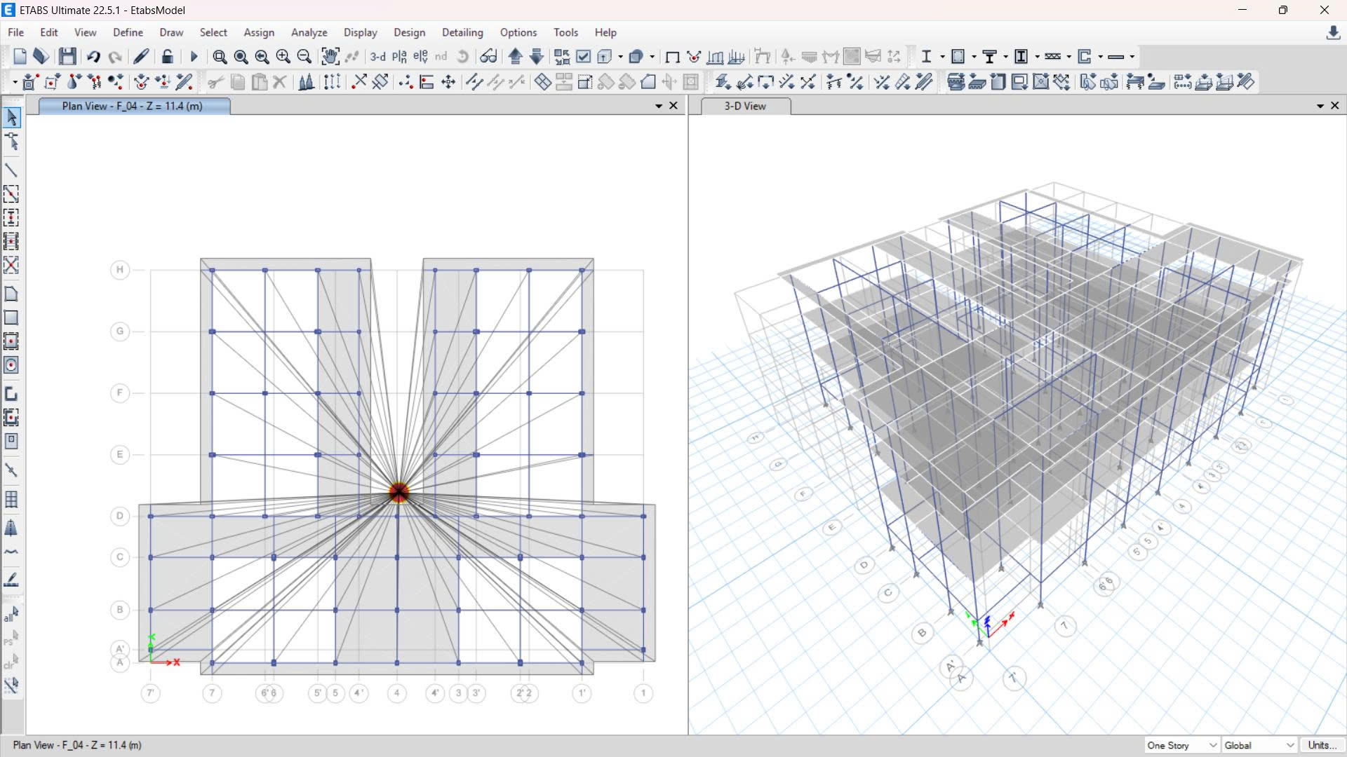

cho mình hỏi với mô hình như này ( Khối công trình Hình chữ U), sàn mái chỉ có 1 phần là sàn, còn lại chỉ có dầm để xây tường thu hồi, thì nên gán tải trọng gió theo cách nào?
Nếu gán Diaphragms thì tâm nó nhảy ra khỏi như hình có được ko? còn nếu gán theo dầm biên thì làm như thế nào? vì phần mềm tính gió 2023 ko có cách gán theo dầm biên.
với những mô hình như này cần lưu ý những gì?

Chào bạn,
Việc điểm gán tải trọng khi gán thông qua Diaphragm nằm ngoài phạm vi mặt bằng (không phải là một điểm thực trên sàn) không gây ảnh hưởng đến kết quả tính toán; minh chứng là bạn có thể xem kết quả phân tích để thấy vẫn có nội lực dù điểm đặt lực nằm ngoài như mô tả ở trên. Theo mình hiểu phần mềm Etabs căn cứ vào điểm đặt lực gán trong Diaphragm để xác định các thành phần lực nằm ngang và mô men xoắn, từ đó thông qua giải phương trình ma trận độ cứng để phân phối về các cấu kiện.

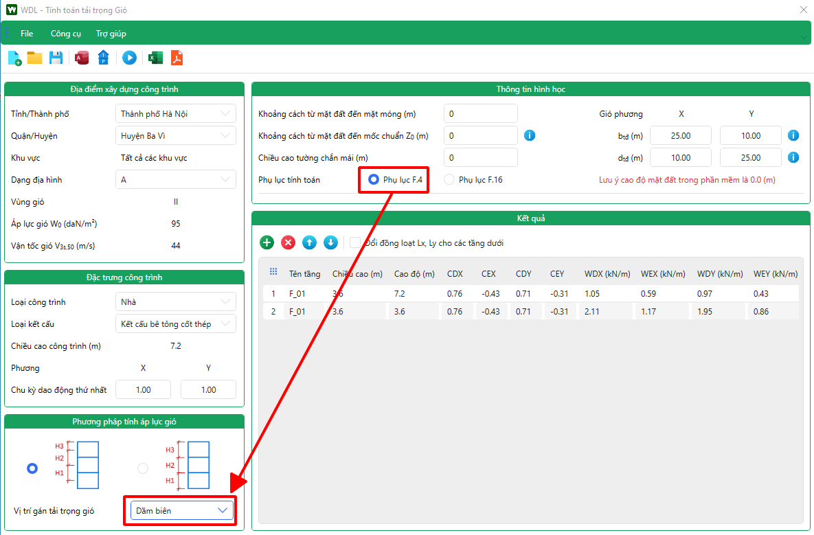

Phần mềm WDL 2023 có phần tính toán để gán lên dầm biên bạn nhé, tuy nhiên cần lưu ý chọn trường hợp tính là theo phụ lục F.4 mới có thể tính toán để gán lên dầm biên. Lưu ý theo bảng F.4 thì phụ lục này chỉ áp dụng cho các công trình có h/d <= 5; các trường hợp còn lại được hiểu là phải sử dụng phụ lục F.16
