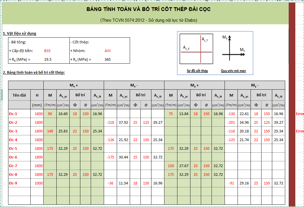

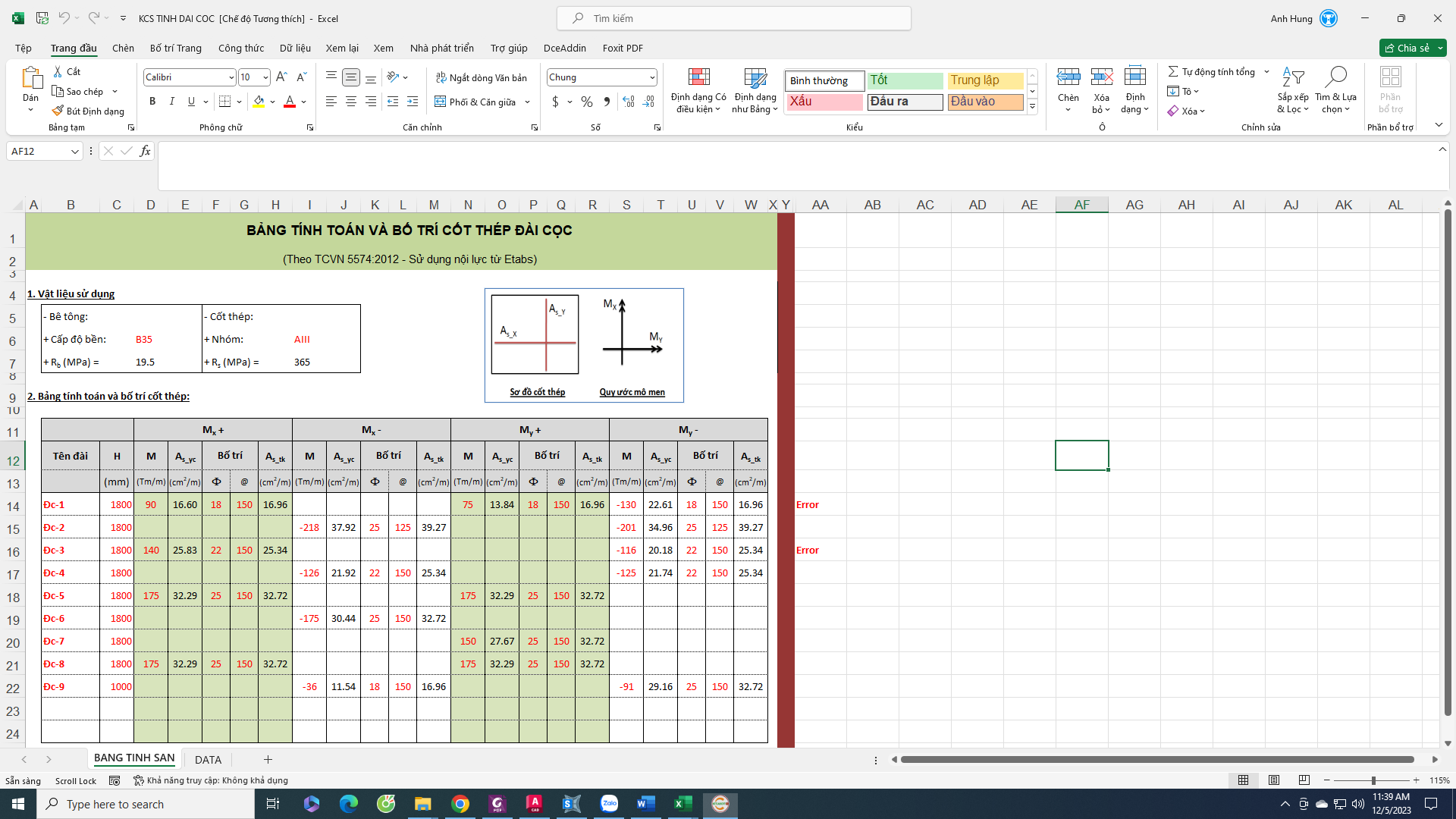

Ai đó Hỗ trợ giúp mình về PM RCC với

Mấy bảng tính này A Hùng ơi,
Kiem tra thep dam.xls (Kích thước: 92.00 KB / Tải về: 216)

Do Bao
Bạn cần hỗ trợ gì? mình cũng đang sài phần mèm RCC
