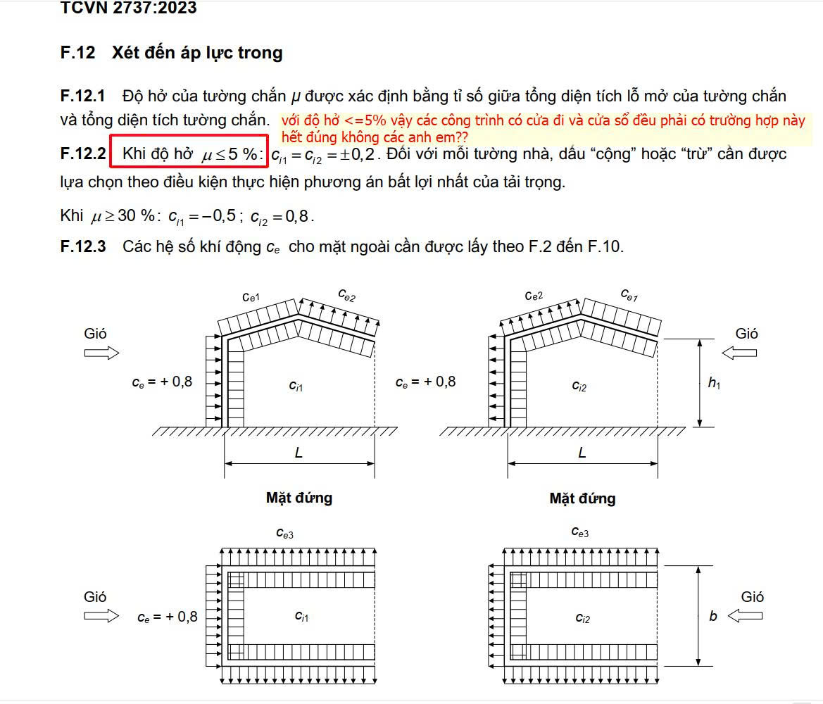

nhờ AE chia sẽ thêm về Áp lực trong khi tính toán tải trọng gió với các dự án có cửa đi cửa sổ thì có phải buộc phải áp dụng thêm hệ số này hay không vì tỷ lệ lỗ hở <=5% thì các dự án hầu như đều rơi vào trường hợp này Nhờ AE chia sẽ thêm về chủ đề này thanks All
