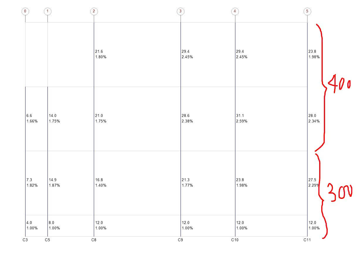

Chào a Hùng, em có tí thắc mắc là khi mình tính thép cột, để giảm diện tích thép các cột tầng trên thì em sẽ thiết kế 2 tầng dưới là mac thép CB300 và 2 tầng trên là CB400 , như vậy vừa hài hòa về số lượng từ dưới lên trên, vừa đủ diện tích cốt thép thì có được ko ạ, e cảm ơn!
Chào em, về mặt tiêu chuẩn anh không thấy có điều khoản nào không cho phép sử dụng các mác thép khác nhau trong cột như trên, nên nếu muốn vẫn có thể làm được em ạ

Theo mình ngoài vấn để về tính toán để "đẹp" thì nó còn cần phải "hữu ích" về mặt thi công. Nếu công trình mình quá bé nên chon sao cho thuận tiện thi công anh à!. Có mấy điều mình xin chia sẽ thẳng , thật nhưng mong anh xem với tính chất xây dựng:
1. Chọn mác thép nên đơn giản hóa bằng các cùng chủng loại để dễ thi công tránh nhầm lẫn. Nếu ấu trĩ thì đồ án của mình dễ bị "thiết kế của ông mới ra trường" (Mĩnh trước kia mới ra trường cũng vậy)
2. CHia sẽ thêm: Mình giờ thiết kế ngoài việ ko bố trí phức tạp (nhiều mác) mà với ctrình chỉ vài chục tấn còn giảm số lượng tổ hợp đường kính thép xuống nữa (nhà 2 tâng mình chỉ sử dụng thép dầm cột 1 loại thép D16 hoặc D18...hihi
