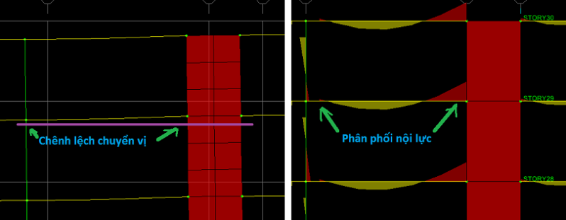

Dạ anh chị cho em hỏi xíu với ạ. Em chạy Etabs ra thì nội lực dầm của các tầng lại khác nhau, mặc dù các tầng đó kết cấu và tải trọng đều giống nhau hết. Anh chị cho em hỏi là do em mô hình gặp lỗi hay là sao vậy ạ. Em cảm ơn anh chị ạ

Chào em
Việc nội lực khác nhau ở các tầng là vấn đề phổ biến em ạ; nguyên nhân gồm có:
Lưu ý khi kiểm tra Etabs:
Trong thực hành, chúng ta thường thiết kế các tầng điển hình có cấu tạo cốt thép giống nhau để đơn giản cho thiết kế và thi công; điều này đòi hỏi chúng ta phải so sánh nội lực giữa các tầng để xác định giá trị lớn nhất cần thiết kế; lưu ý là chúng ta không biết trước vị trí và trong 1 dầm thì đầu dầm có thể lớn nhất ở tầng này nhưng nhịp dầm có thể lớn nhất ở tầng khác. Em có thể tham khảo chức năng khai báo tầng điển hình của phần mềm RCBc nhé, phần mềm sẽ tự động so sánh nội lực và chọn ra giá trị lớn nhất giữa các tầng để thiết kế: https://ketcausoft.com/phanmem/posts/rcbc-tinh-toan-va-thiet-ke-cot-thep-dam
