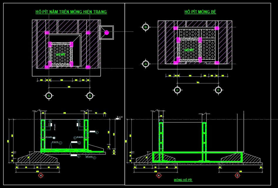

Anh Hùng và ae kỹ sư kết cấu cho em hỏi một số vấn đề khi mình thiết kế kết cấu công trình cải tạo nâng tầng từ 3 tầng lên 5 tầng ạ (không có bản vẽ hoàn công, xử lý linh hoạt)
1. TH công trình hiện trạng móng đơn cải tạo thành móng băng, bằng cách đổ thêm dầm móng cấy vào cổ móng hiện trạng, cấy nối thép bản móng. cách này liệu có thi công được không?
2. TH công trình hiện trạng là móng băng, phải cải tạo xây thêm hố pít thang máy, thì hố pít đó nên để cos đáy móng nằm bên trên móng hiện trạng, hay cắt móng làm móng bè bằng cos đáy móng hiện trạng. (xem ảnh minh họa)
3. cho em xin các giải pháp khác nếu có để tăng khả năng chịu lực của móng khi nâng thêm tầng.
