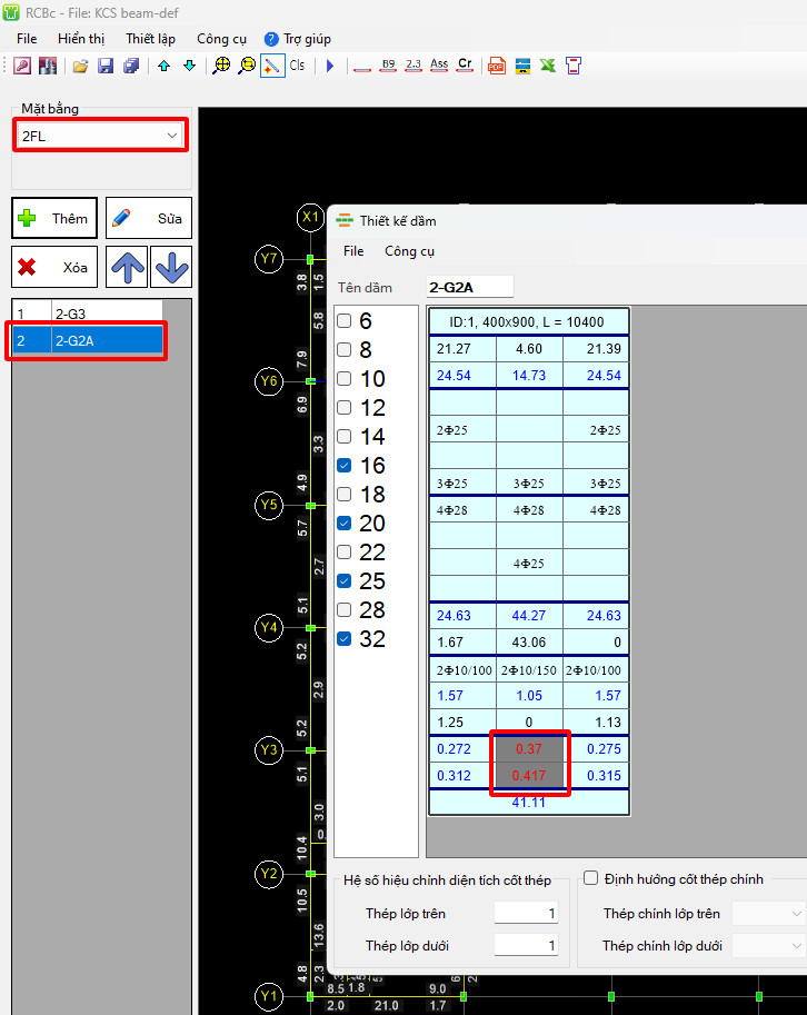

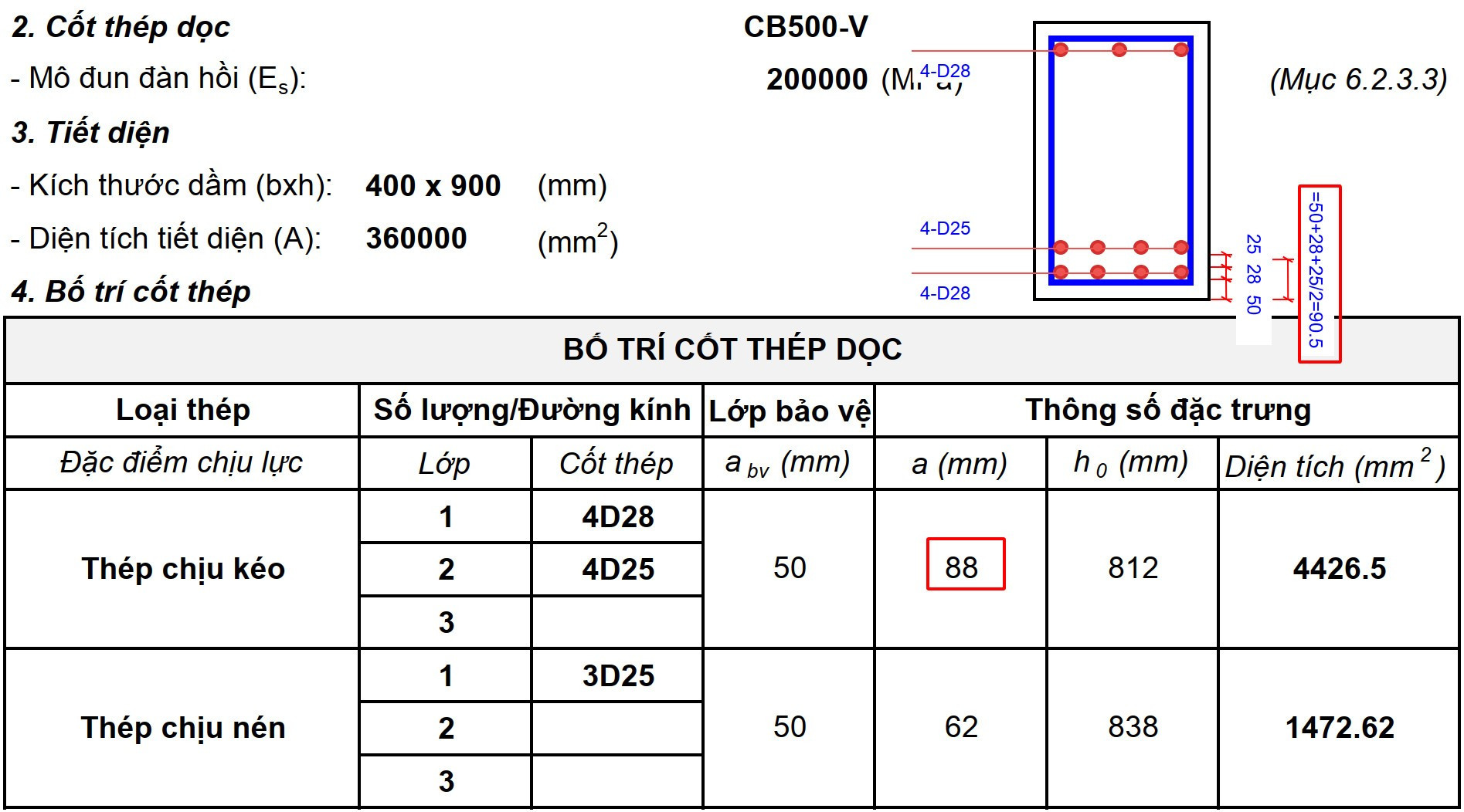

Cho em hỏi con số a= 88 này trong bảng tính nứt bên mình xuất ra tính thế nào ạ? Em cảm ơn ạ

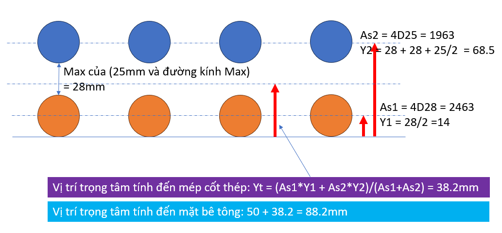

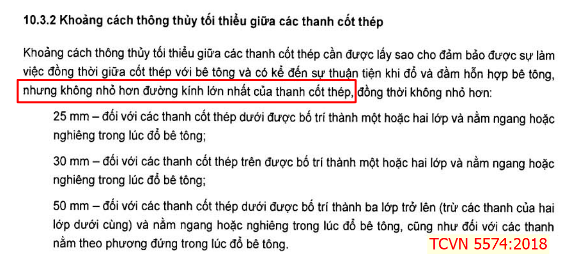

Chào em, đây là bài toán xác định trọng tâm của nhóm thép, dựa trên diện tích vị trí các thanh thép, anh có trình bày trong hình ảnh dưới. Lưu ý khoảng cách giữa 2 nhóm thép tối thiểu phải bằng đường kính lớn nhất của thanh thép em nhé
