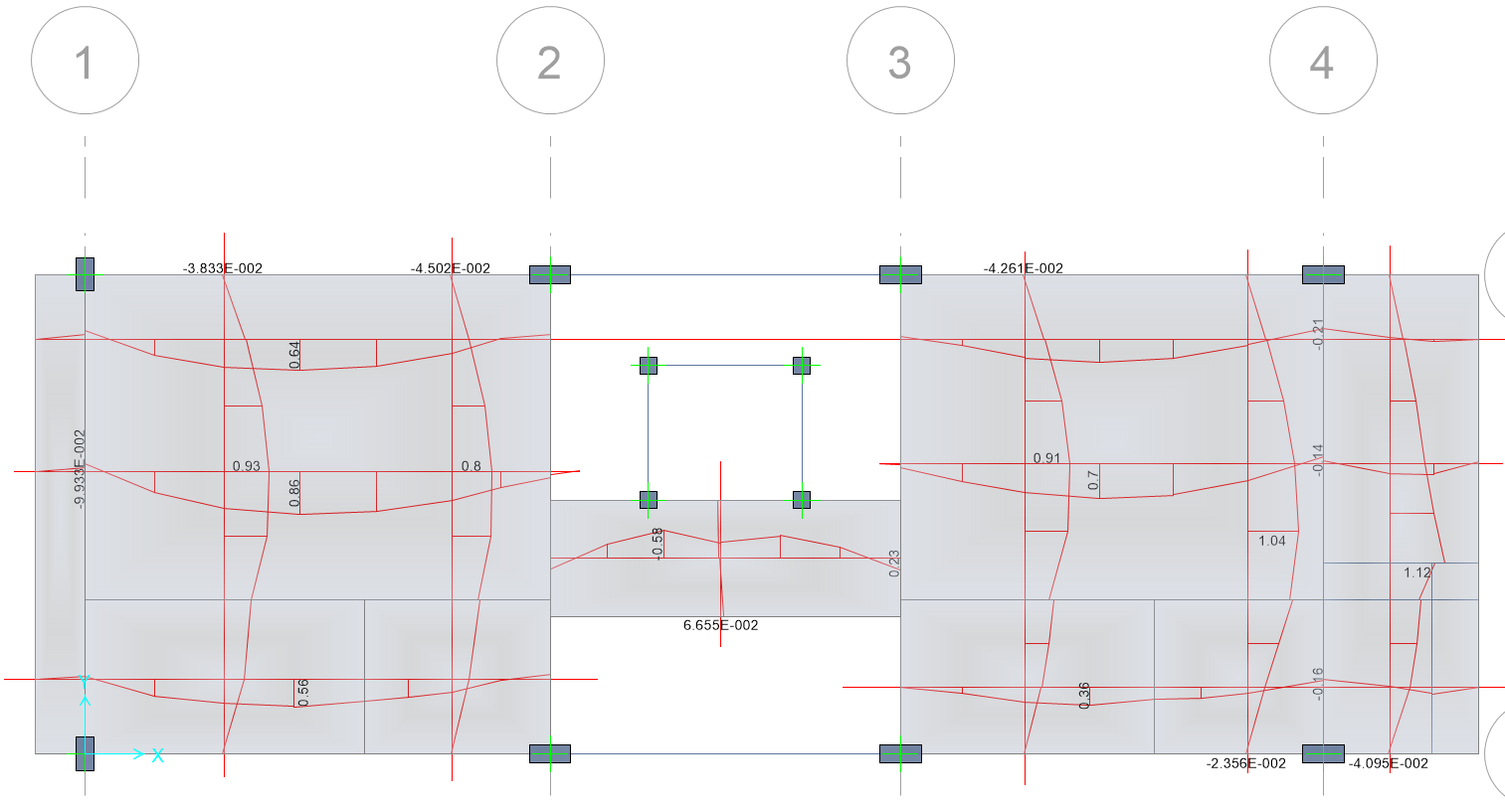

1. Trong vị trí trục  1-2 sàn có các vị trísàn 1 phương, sàn 2 phương. Thì ở sàn 2 phương thì ưu tiên rải thép lớp dưới phương Y trước rồi mới rải thép phương X sau(kê lên thép phương Y.(phụ thuộc vào độ lớn moment ở dải đã chia).
2.Ở vị trí trục 1-2 sàn 1 phương cũng với moment theo phương X lớn hơn thì em nên rải thép phương  X trước hay vẫn rải theo phương Y (do sàn 1 phương làm việc theo cạnh ngắn)?
Em xin cảm ơn trước ạ.
