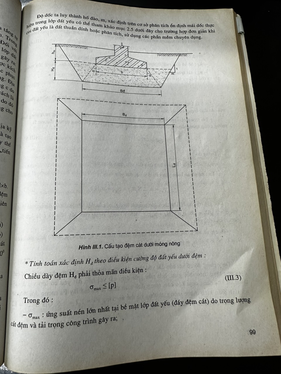

1. Trong phần tính toán SCT của đệm cát R1: gama2' là trọng lượng thể tích của các lớp đất trên đáy móng, móng được đặt ở lớp 2, thì gama2' sẽ bao gồm (Hi * gama i)/(h1+h2), nhưng ở đây bên thuyết minh lại lấy giá trị là 18kN/m3.

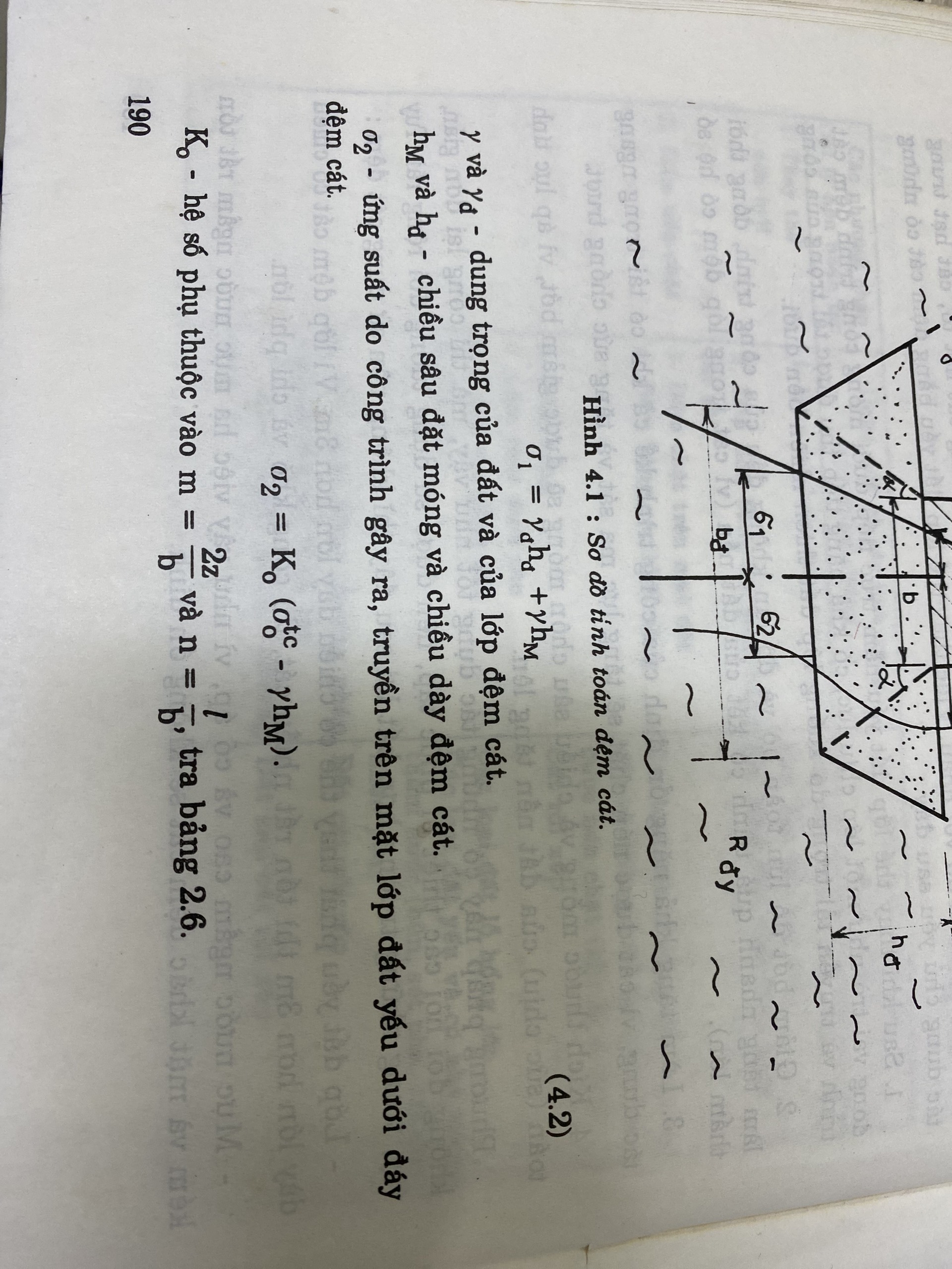

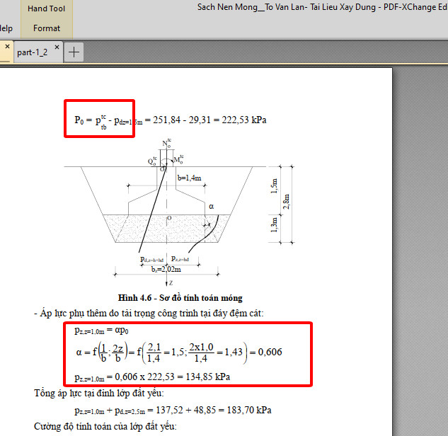

2. Tính toán áp lực trung bình dưới đáy đệm cát: Theo như tài liệu Nền và móng - các công trình dân dụng và công nghiệp (trường ĐH Kiến trúc Hà nội) và sách Nền và móng (Tô Văn Lân), thì công thức alpha * Ptbmax+Pdc <R2 không đúng, công thức này chỉ được áp dụng khi R2 được tính theo công thức liên quan tới Nq,Nc,Ngama (sách Nền và Móng - Phan Hồng Quân), trong khi đó phần mềm đang tính R2 theo công thức trong TCVN 9362:2012.
Em đã liên hệ bộ phận hỗ trợ nhưng chưa có câu trả lời, mong anh Hùng giải đáp giúp em ạ
