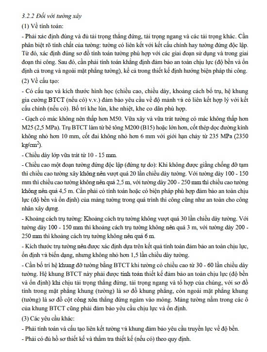

Các anh/chị cho em hỏi.
Hiện tại có tiêu chuẩn nào đề cập về việc bố trí giằng tường không ạ?
Em xin cảm ơn, mong mọi người giải đáp giúp em ạ

Giằng tường là một hệ kết cấu tăng cường ổn định cho tường và chống nứt, nó tùy thuộc vào bề dày tường (10cm, 20cm, 22cm,...) và vật liệu làm khối xây (Tường gạch không nung, chưng áp AAC, Tuynel...) Nên phải tính toán. Tuy nhiên nếu xét cấu tạo thì có khuyến nghị khoản cách tối thiểu với tường  xây khối lớn có hướng dẫn của IBST (file đính kèm đấy)
3239 BXD-GĐ.pdf (Kích thước: 3.50 MB / Tải về: 241)
