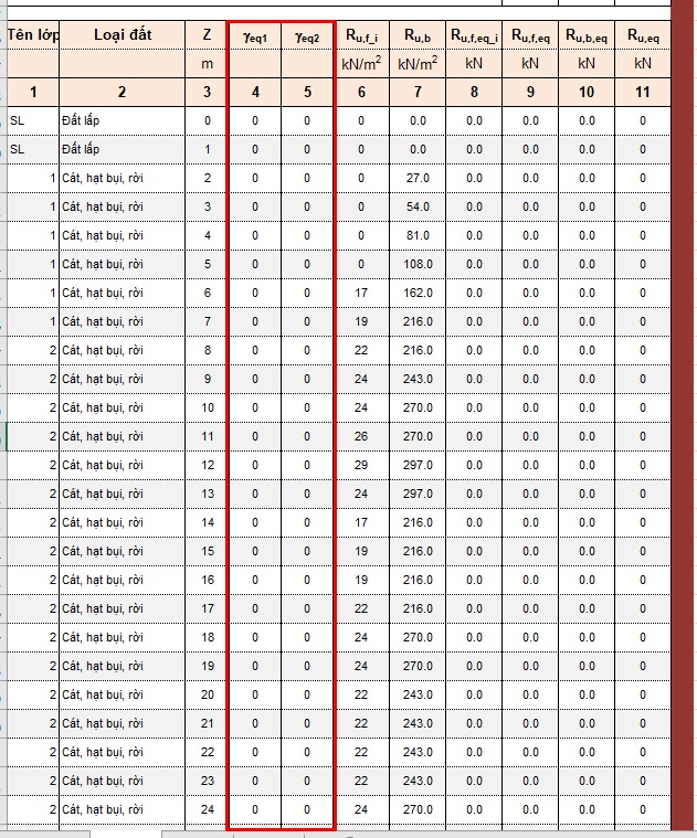

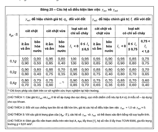

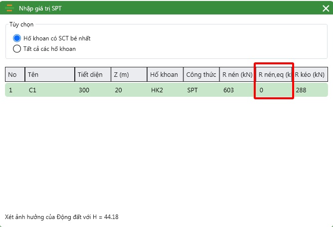

Chào anh Hùng, cho e vài hỏi điều này:
1. Vì lớp đất của em theo khảo sát địa chất là lớp đất cát rời nên không có giá trị trong bảng hệ số điều kiện làm việc giảm của đất nền (bảng 24 TCVN 10304:2025) và sẽ lấy giá trị này bằng 0, từ đó dẫn tới R nén eq cũng bằng 0. Khi đó khả năng chịu tải của cọc sẽ bằng 0, nếu có động đất thì cọc không có khả năng chịu tải, công trình sẽ sụp đổ đúng không anh, anh có hướng giải quyết nào không anh vì em thấy chưa đúng với thực tế.
