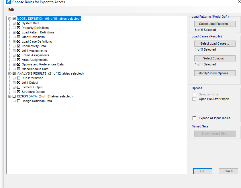

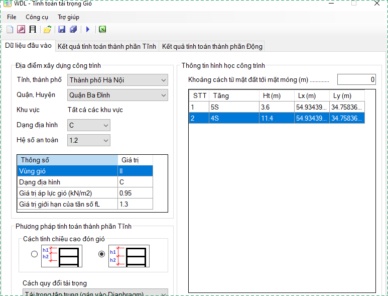

Anh ơi cho em hỏi phần mềm tải trọng gió theo 2737:1995 khi nhập dữ liệu từ etabs vào công trình 7 tầng, kết quả xuất ra chỉ có tầng 4,5 còn không thấy các tầng khác đâu ạ
Hi em, về hỗ trợ kỹ thuật em liên hệ zalo bộ phận hỗ trợ kỹ thuật 0965 376 689 em nhé

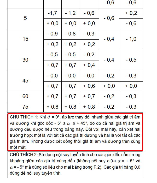

Chào anh Hùng, tra hệ số Ce ( bao gồm giá trị dương và âm) thì lúc này mình cũng phải kết hợp lại với nhau phải ko anh?
Chào anh, tra hệ số Ce ( bao gồm giá trị dương và âm) thì lúc này mình cũng phải kết hợp lại với nhau phải ko anh?
Seas Consultant Company
Bài viết: 17
Tham gia: 01/12/2021
RE: Tính tải trọng gió 2727:1995
05-12-2023, 15:02
Theo em hiểu thì anh đang hỏi về cách tra hệ số khí động trong phụ lục F4, trong bảng này có phần ghi chú nêu là mình cần phải xét 2 trường hợp một là  với tất cả giá trị âm, hai là với tất cả giá trị dương, nên mình cần tìm cả 2 trường hợp giá trị âm và dương cho các vùng nêu trong bảng anh nhé
