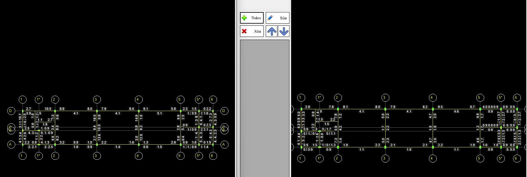

E đang gặp 1 đề bài thế này ạ.
Đài cọc cote -0.8, nhưng yêu cầu dầm móng cote 0.0.
E có mô hình 2 trường hợp.
Trường hợp 1 ( ảnh bên trái ) e mô hình đài và cọc cote -0.8, dầm móng cote 0.0
Trường hợp 2 ( ảnh bên phải ) e mô hình chân ngàm cote -0.8, dầm móng cote 0.0
Thì khối lượng thép 2 trường hợp chênh nhau khá là nhiều,e chưa rõ nguyên nhân vì sao và nên tính toán theo trường hợp nào.Mong a cho ý kiến ạ
Chào em, em lưu ý cần có hình ảnh minh họa, tốt nhất là sơ đồ tính, để mọi người có thể nhìn một cách trực quan.
Vấn đề thứ 2 là em nói tăng thép thì em cần cụ thể tăng ở chỗ nào, và cụ thể là tăng ở chỗ nào trong sơ đồ. Giờ zalo chụp màn hình và note rất thuận tiện nên em cố gắng tận dụng các công cụ nhé.
Còn giữa 2 sơ đồ sẽ có sự khác biệt, đặc biệt phụ thuộc vào việc em mô hình cọc như thế nào, nên em luôn cần upload hình ảnh và mô hình Etabs để mọi người có thể đánh giá vấn đề chính xác và cụ thể hơn
