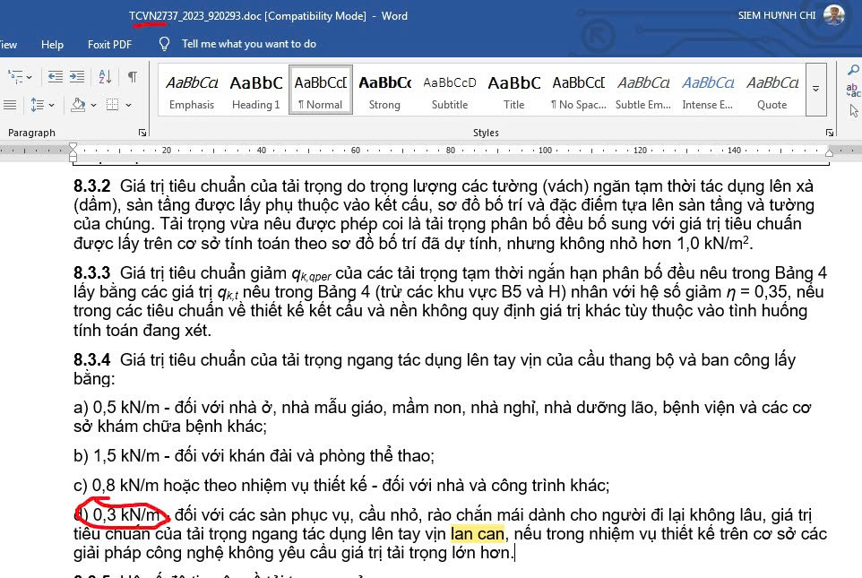

Hi, Chủ top, lâu rồi không biết bác đã có lời giải cho bài toán kiểm tra này chưa? Mình có mấy căng cứ có thể abcs xem nhe.
Chiều cao lan can tối thiểu được quy định trong quy chuẩn QCVN 04:2021/BXD điều 2.2.2.12 và tiêu chuẩn về Nhà công cộng
TCVN 4319:2012 điều 6.4.3 về chiều cao an toàn và khi tính toán độ bền thì phải đảm bảo chịu đc tải trọng tác động theo TCVN 2737 : 2023 (hiện hành) cụ thể tải trọng kiểm tra theo phương ngang tối thiểu phải tuân thủ điều 8.3.4.
Sơ đồ tình thì tùy thuộc vào lan can của anh là kính cường lực coa liên kế thé nào rồi từ đó tìm ra nội lực tác dụng lên từ đoa kiểm tra chuyển vị cho phép và kiểm tra bền cho chúng
Thân!
ps: SỰ thật mình cũng đang tính đến này và đang tìm hiểu. Vật liệu kính thì anh nên tièm tieu chuẩn cơ sơ công bố các thông số này
