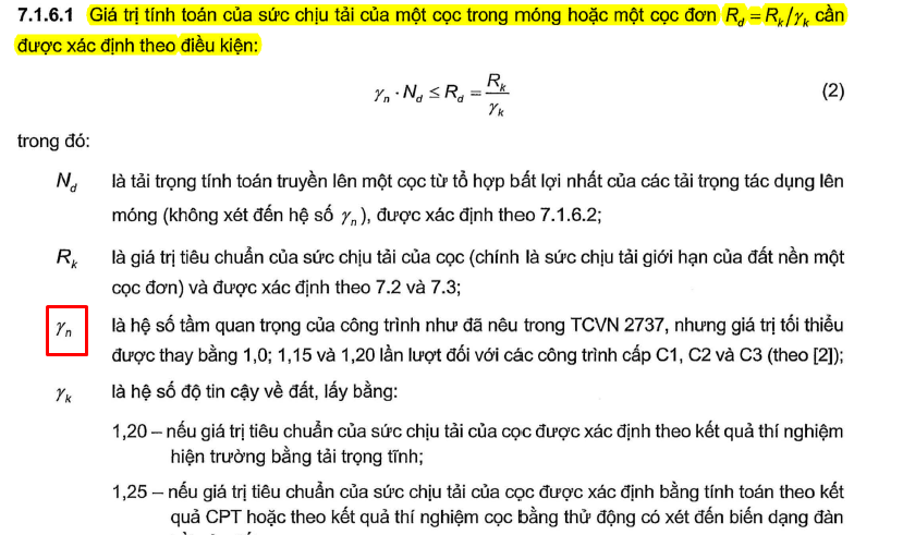

Dạ anh Hùng cho em hỏi, về kiểm tra sức chịu tải cọc theo TCVN 10304-2025 thì phản lực đầu cọc có xét đến hệ số tầm quan trọng thay bằng các giá trị lớn hơn so với TCVN 2737-2023 (tạm gọi là hs tầm quan trọng phần cọc). Vậy khi tính toán thép đài móng thì dùng nội lực tương ứng với hệ số tầm quan trọng nào để tính. Nhờ anh giải đáp giúp. Em cảm ơn ạ

Chào em, như nội dung ghi trong tiêu chuẩn thì anh cũng không thể có khẳng định chắc chắn về nội dung này.
Tuy nhiên nếu lấy hệ số theo TCVN 2737:2023 để tính cốt thép móng cọc thì anh nghĩ cũng không hoàn toàn chính xác, vì tải đầu cọc là tác nhân chính gây ra mô men trong đài, do đó kết quả nội lực để tính đài móng theo anh nên sử dụng hệ số tầm quan trọng theo TCVN 10304:2025
