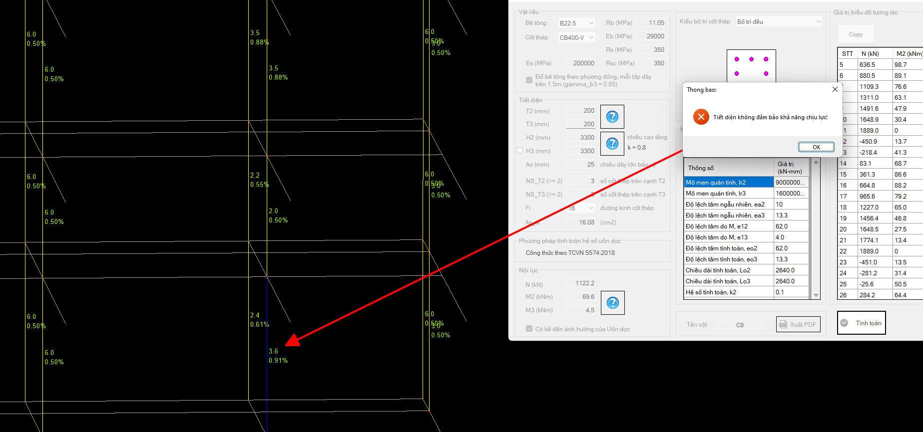

Tính toán trên RCC và Kiểm tra cột đơn lẻ
18-05-2024, 10:32
Mình tính toán trên RCC thì nó đạt. Còn qua kiểm tra cấu kiện ngẫu nhiên bằng trường hợp đơn lẻ thì nó không đạt hệ số huy động. Và cột tính lấy hàm lượng min để ra thép đồng loạt ( vậy có sai sót gì không ạ)
