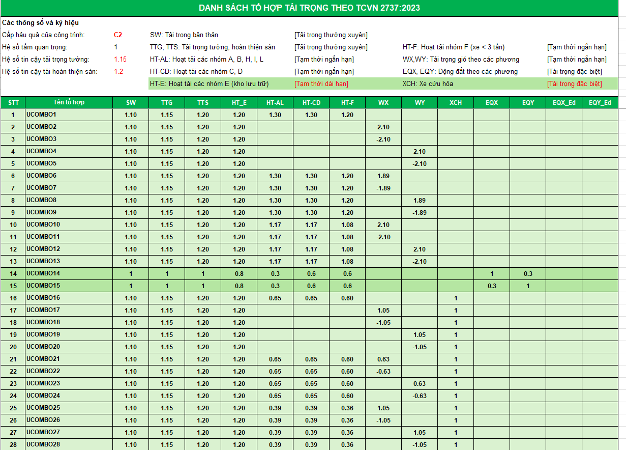

Anh Hùng cho em hỏi tải trọng trong các tổ hợp này khai báo vào ETABs là tải tiêu chuẩn hay tính toán ạ
Prof. Roel Conroy
RE: Tổ hợp tải trong 2737:2023
17-03-2026, 11:17
Prof. Roel Conroy
Hi em, trong bảng trên thì các tổ hợp bắt đầu bằng chữ U (ví dụ UCOMBO1) là các tổ hợp tính toán. Đặc điểm dễ nhận ra đó là các hệ số tổ hợp <> 1. Ví dụ dòng số 1 UCOMB1 = 1.1 SW + 1.15 TTS v.v.. thì 1.1 và 1.15 ở đây chính là hệ số độ tin cậy (hay trước đây gọi là hệ số an toàn)
Em có thể xem thêm về ý nghĩa và cách dùng các tổ hợp ở phần cuối của file Excel nhé
