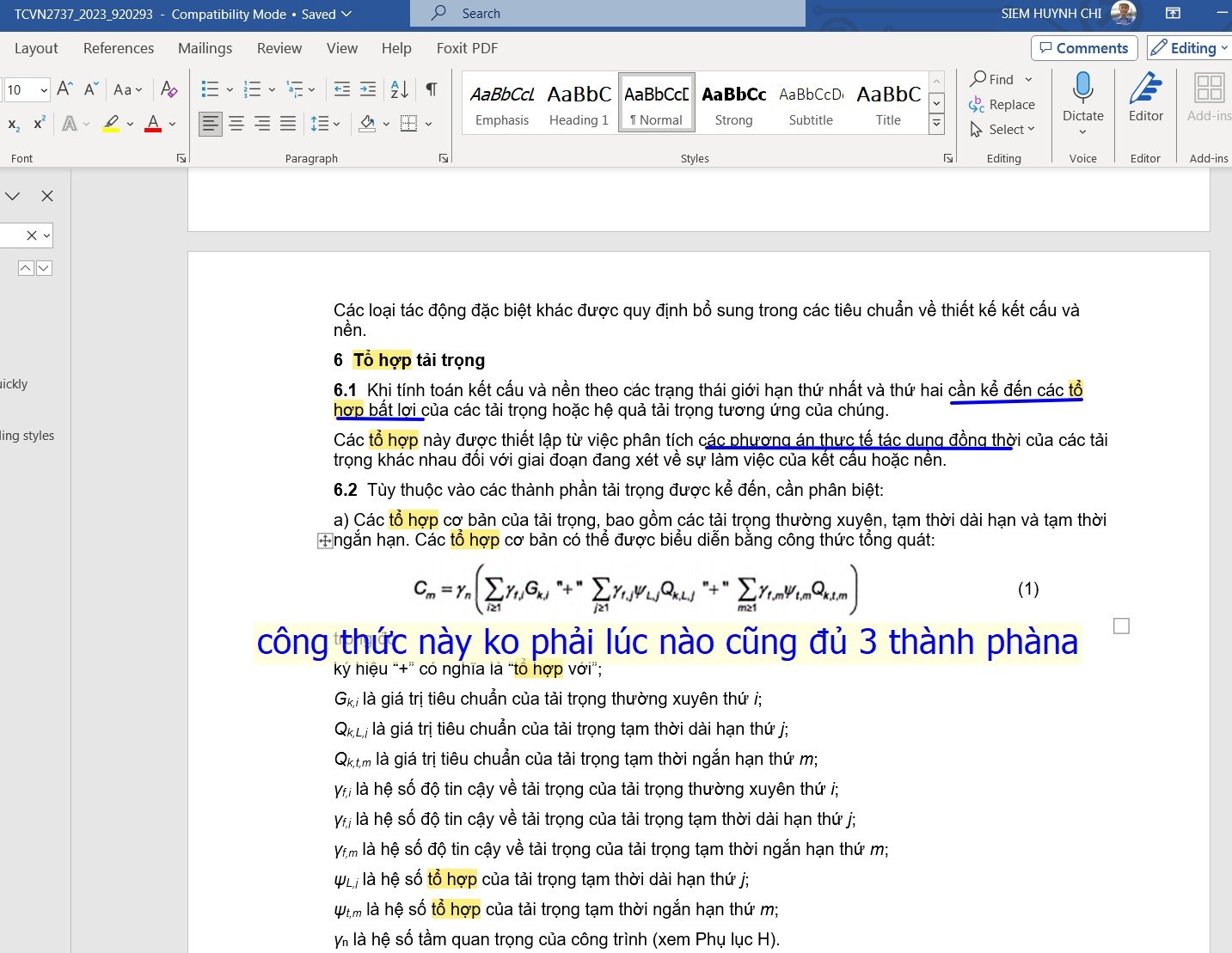

Anh Hùng và các bạn cho mình hỏi hiện nay tổ hợp mới không có comb tổ hợp cơ bản như tiêu chuẩn cũ (TT+HT), mà comb nào cũng ít nhất 3 thành phần, vậy khi  tính sàn thì dùng comb nào?

Cái này Các anh em có khi hiểu nhầm ý của Tác giả và tiêu chuẩn rồi:
1. Tiêu chuẩn lần này về cơ bản có mới nhưng không có kiểu "đập sạch" xóa sạch xây mới. Nghĩa là sửa lại cho phù hợp hơn. Và bớt cái nào chưa phù hợp. Ví dụ: cái Phương pháp tính gió theo hướng tiếp cận theo thông lệ QTế (TS Trung nói) và các hệ số và chuyển gom cái bảng [f] (võng giới hạn về đây),....
2. Và nên xem cái note. Công thức tổ hợp lần này dạng tổ hợp dạng Hàm logic để dể sử dụng. (Hihi nhưng lần này không được xem là bắt buộc xuất hiện các thành phần..hihi) Còn việc kể đến cái bất lợi vẫn như cũ. xem phần mình note xanh. Nói cách khác là mình (người thiết kế) phải kể ra các trường hợp "diễn cảnh bất lợi co kết cấu trong tương lai". Ví dụ: Nếu muốn xét bất lợi cho dầm tại vị trí gối thì chất 2 nhịp liền, hoặc moment nhịp (mo mooment dương) thì chất cách nhịp,...

Chia sẽ thêm:
Cách gọi tải là tỉnh tải, hoạt tải,...tải hoàn thiện,... là do người thiết kế phân ra. Chứ tiêu chuản mới và cũ không gọi như vậy.
Chỉ phân loại theo thường xuyên và tạm thời (có dài và ngắn hạn) và đặc biệt (theo TC Ver 2023 thì còn tùy vào tính chất của tải đó. Ví dụ tải trọng va chạm... trong hoạt tải được xem là đặc biệt. Thân!
