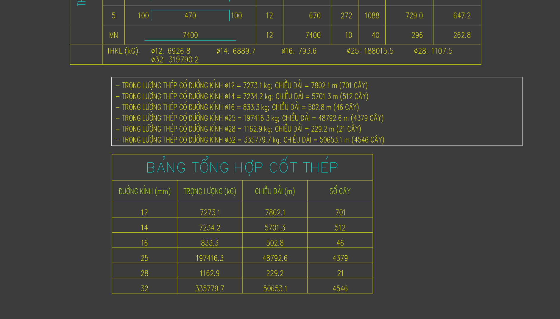

13-03-2026, 18:18
Cho e tại sao khi e sử dụng lệnh THT trong bảng thì kết quả ra đúng. Nhưng khi sử dụng 2 lệnh THT2, 3 thì kết quả lại sai lệch không trùng với lệnh THT.

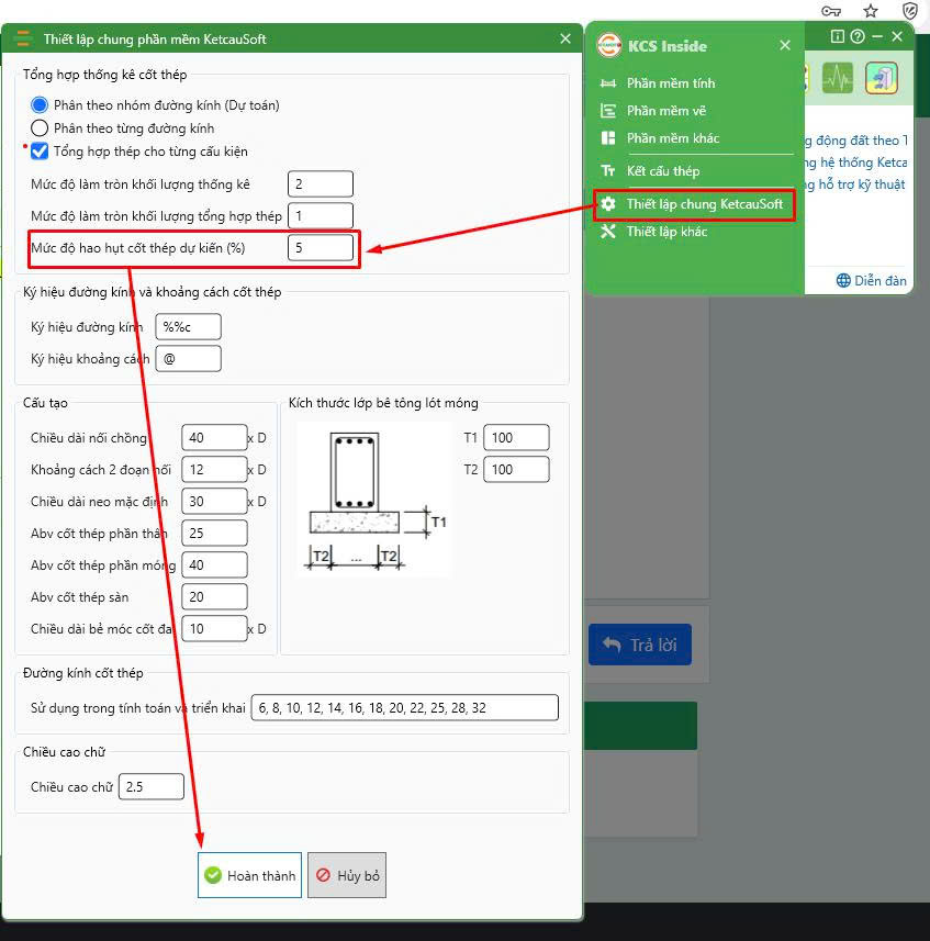

14-03-2026, 14:04
Sự chênh lệch khối lượng ở các lần thống kê cốt thép là do có kể đến mực độ hao hụt cốt thép nữa anh nha. A có thể thiết lập mức độ hao hụt cốt thép ở trong phần thiết lập chung ạ.

15-03-2026, 23:53
Hình như ngày trước cái hao hụt này chỉ tính vào số lượng cây thép, giờ thay đổi cả số cân thép luôn. Update ko có change log thế này nguy hiểm quá, ko để ý sau thanh tra 1 cái thì toi, lại tội thông đồng với nhà thầu lấy tiền của nhà Nước @@
