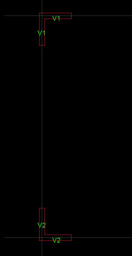

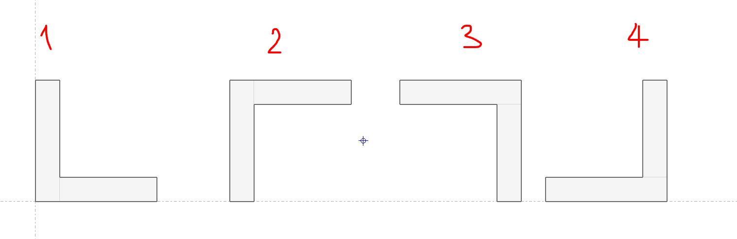

Cho em hỏi là với vách chữ L có 2 cạnh bằng nhau thì trong phần mềm KTV sẽ vẽ như thế nào ạ? Vì sẽ có 4 cách vẽ khác nhau sẽ cho ra các hệ số CF khác nhau. Ví dụ như các vách V1, V2 trong Etabs như hình, thì khi vẽ trong KTV sẽ cùng 1 kiểu hay là 2 kiểu khác nhau ạ? Em cảm ơn ạ!

Trường hợp này mặc dù vách giống nhau (đối xứng) nhưng em nên vẽ và tính riêng 2 vách này em ạ
Vâng khi tính toán thì e sẽ tách riêng 2 vách này ra. Nhưng ý em hỏi là khi vẽ trong KTV thì vẽ như thế nào trong 4 trường hợp vẽ như hình em up đó ạ? Em cảm ơn ạ!

Anh chưa hiểu câu hỏi của em, hãy hỏi rõ lại giúp anh nhé:
  1. Em muốn hỏi cách vẽ (sử dụng công cụ, vẽ bê tông và vẽ cốt thép như thế nào?)
  2. Hay cách làm hợp lý trong trường hợp 4 vách xoay 4 hướng như thế này ?
Nếu là ý thứ 2 thì em nên tách ra 4 trường hợp tính, tạo 4 file KTV riêng, do đặc trưng chịu lực theo các phương của vách trong 4 trường hợp này là khác nhau

Em bật local Axis của Pier lên rồi nhìn local axis và vẽ vách trên ktv cho đúng là được.

Vâng ý e hỏi là ý 2 anh ạ. Chúng ta sẽ vẽ trong KTV giống khi chúng ta mô hình trong etabs đúng ko ạ? (trong etabs chữ L xoay về hướng nào thì ta vẽ giống hướng đó đúng ko ạ?). Ví dụ vách V1 ta sẽ vẽ trong KTV như hình số 2, vách V2 ta sẽ vẽ như hình số 1 đúng ko ạ a?

Đúng rồi em ạ, với các cấu kiện có mặt bằng không đối xứng (chữ T, chữ L) thì chúng ta nên tuân thủ hình thức trên mặt bằng của nó; vẽ hình có hướng đúng như sơ đồ trong Etabs em ạ
