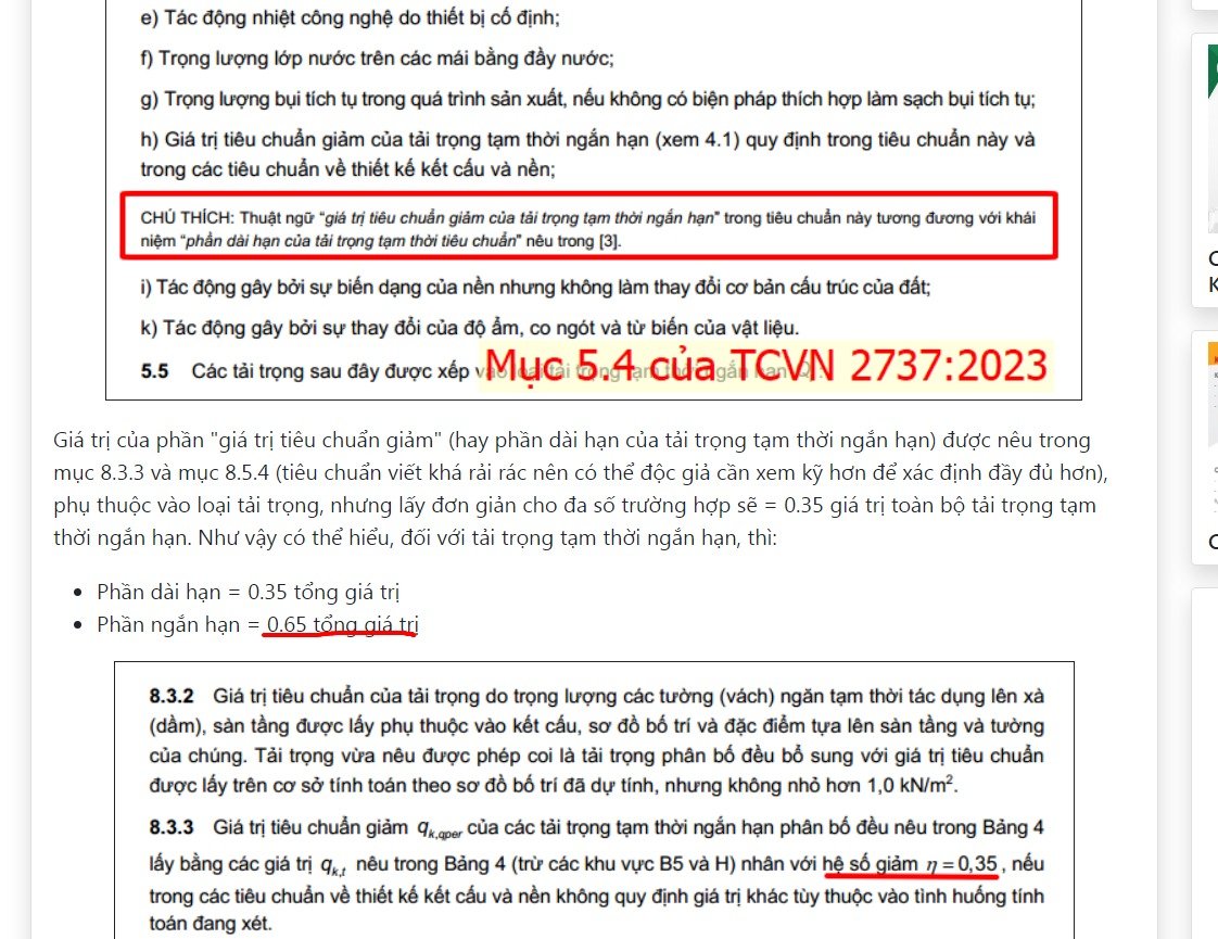

Link bài viết của anh trích dẫn: để anh và các anh em bàn thêm: https://ketcausoft.com/thuvien/posts/gia-tri-phan-dai-han-cua-hoat-tai-theo-tcvn-2737-2023
