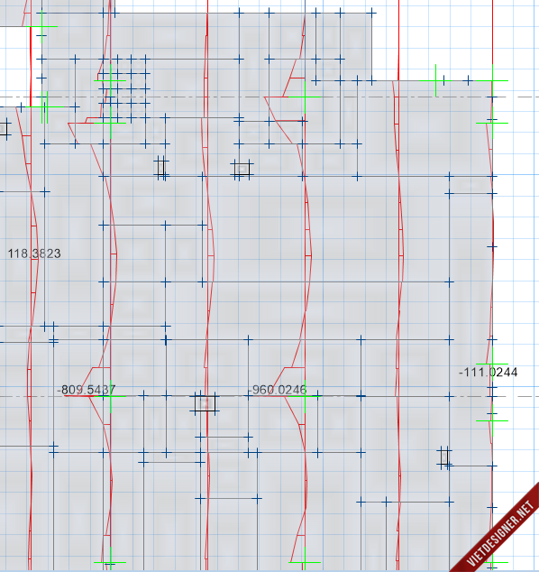

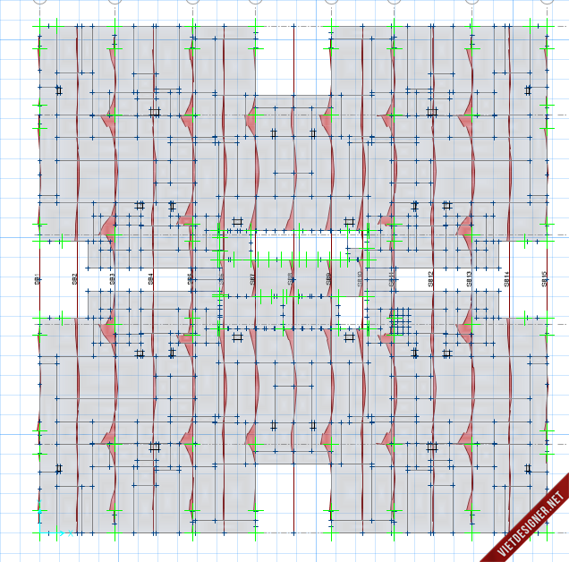

Chào mọi người, chào anh Hùng ạ. Em đang làm con sàn nấm, nhịp lớn nhất 10,6m nhịp khác khoảng 8m ạ. Cho em hỏi chút được ko ạ. em dùng etabs, tính toán và xuất kết quả tải, chuyển vị của vách, cột qua safe để tính. Nhưng momen các column strip xuất ra là khá lớn ạ. STRIP rộng 2m ạ. M min = -960 kN.m tại vị trí cột ạ.

Em tính ra thép thì hàm lượng vẫn dưới 1 % nhưng thép gần mũ khá lớn và mau ạ.

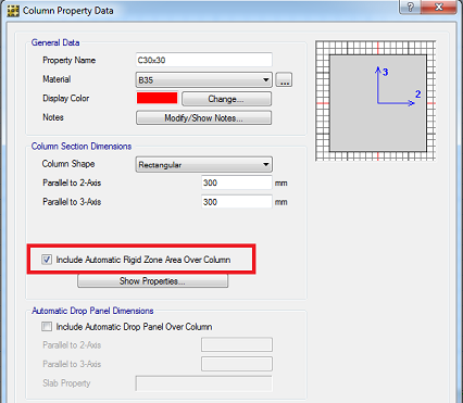

Mô men của em nên trừ đi vị trí sàn giao với cột vì thực chất vị trí đó không phải là sàn; Khi khai báo tiết diện cột, vách em tick chọn ở đây nhé

Dạ. Lúc em export qua Safe thì em chọn : " Export floor loads plus column and wall Distortions " ( dòng 3 đó ạ ) thì qua Safe ko có tiết diện cột để để chọn ạ. Nó chỉ xuất điểm có tiết diện cột kèm lực và góc xoay thôi anh. :( EM có thử dùng chức năng khóa đỉnh cột thì nội lực giảm là đáng kể. Theo bài viết của anh là do đỉnh cột bị khóa cứng do sàn tầng trên. Lạ là ở etabs, khai báo tiết diện Wall khi qua Safe thì nó chuyển về BEAM ạ. Và cuối cùng. Em thử dùng " Export floor loads and loads from above " thì xuất được tiết diện cột, vách giống như etabs. Cho em hỏi là 2 chức năng xuất nội lực này khác gì nhau khi tính toán sàn nấm ạ. hì, Mong anh cho em lời khuyên ạ.
