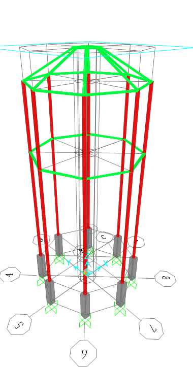

Chào anh Hùng và cả nhà, Em đang thiết  kế 1 công trình khung kính cao khoảng 10m, có hệ trục đứng là thép ống D150 còn lại là thép giằng như hình. Em có 2 câu hỏi như sau: 1. Tuy khung kính nhưng em quy hết tải gió về cột biên, tại em thấy nếu mô phỏng kính vào thì kính sẽ giằng hệ khung lại, như vậy là không đúng thực tế (kính ốp ngoài). Em làm vậy có đúng không? 2. Hệ khung có những thanh giằng, nếu không release moment thì moment nó ra quá lớn và không thỏa, vậy trường hợp này em cần release hay không? Ngoài ra thì mọi người ai có chi tiết liên kết các thép ống với cấu kiện có thể gửi em tham khảo với tại trước giờ em cũng chưa làm thép ống bao giờ. Em xin cảm ơn.

Chào em, ý kiến của anh về bài toán trên như sau: 1. Vì mục đích của việc nhập tải trọng gió trong trường hợp này là để tính toán khung; nên khi không thể có cách thức chính xác, có thể chọn phương pháp đơn giản và an toàn; đó là tính toán tải trọng ở các mức sàn và gán ở mức sàn, trong trường hợp này tác động của tải trọng gió là lớn nhất do có cánh tay đòn lớn nhất. Gán ở mức sàn thì em có thể quy đổi thành một lực tập trung và gán tại vị trí tâm hình học 2. Giằng (theo anh hiểu ở đây là giằng chéo) được bố trí với mục đích hạn chế chuyển vị công trình thông qua việc hạn chế chuyển vị của các nút khung; có nhiều hình thức giằng trong đó có hình thức giằng chỉ chịu kéo, cấu tạo giằng chịu kéo là hai đầu khớp và được bố trí dưới dạng chữ thập để phù hợp với tác dụng đảo chiều của tải trọng gió
