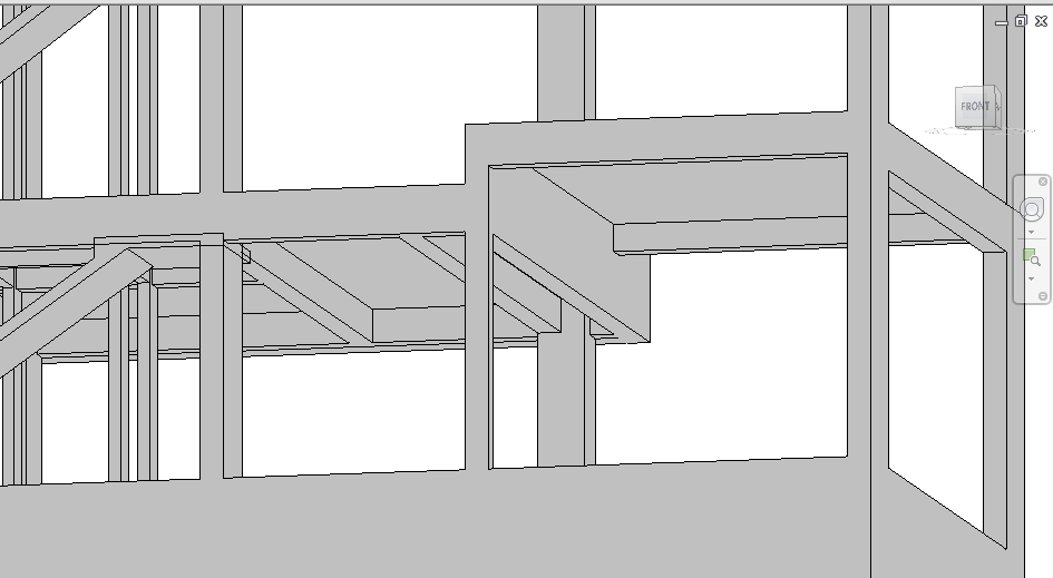

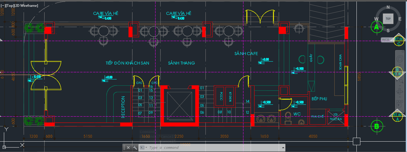

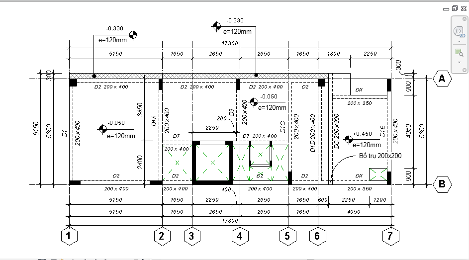

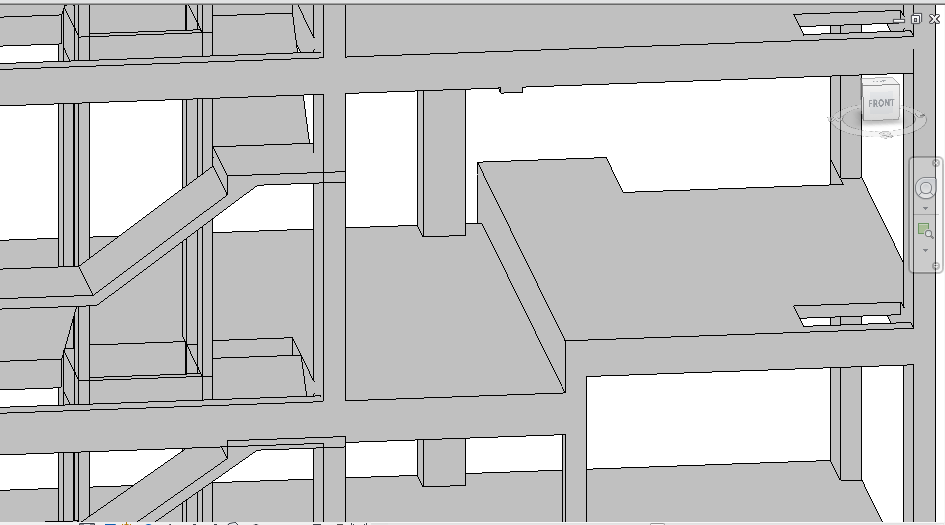

Hình dưới là tầng 1 của 1 ks cao 9 tầng,do yêu cầu kiến trúc nên sàn phía bếp được nâng lên cao thêm 500mm so với sàn phía trước , xin hỏi mọi người cách bố trí dầm,cột,sàn ngay tại vị trí 2 sàn chênh nhau 500mm đó, mình đang tính đặt 1 cái dầm 200x900(vì dầm sàn dưới cao 400mm) hoặc 1 cái vách để nối 2 cái sàn đó với nhau.ko biết như thế có hợp lý ko . xin mọi người cho ý kiến với :D , thanks mn
