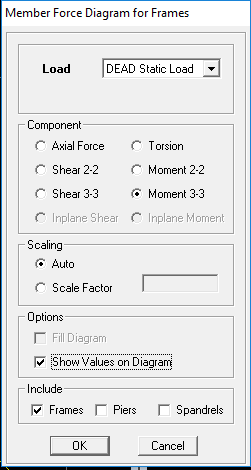

chào anh! nhờ a giúp cái này: 1_biểu đồ momen sau khi Run, thì momen bụng nó bị nhọn, như hình tam giác, làm cách nào chỉnh momen có độ võng ? 2_có cách nào xem biểu đồ chất tải không có số hiển thị ? em cám ơn.

trả lời cái 2: bạn vào Display/Show member force,Stress Diagram/ Frame,Pier.... bỏ chọn Show values on Diagram chọn Fill Diagram là xong

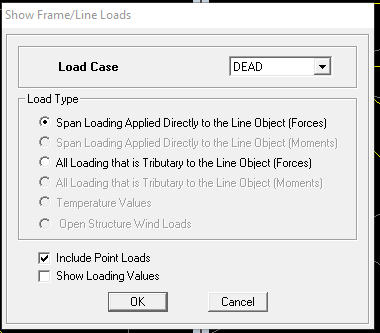

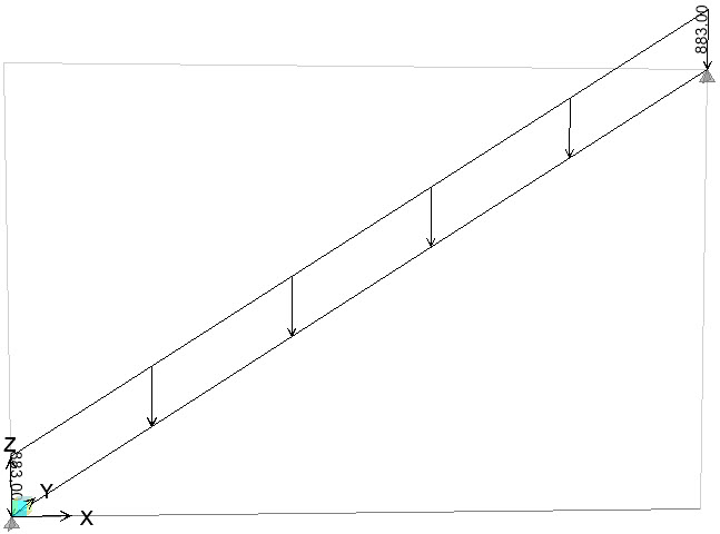

cám ơn anh! nhưng ý em hỏi không phải như vậy. Cái lúc ban đầu mình vừa chất tải lên dầm (chưa chạy Run) em có chỉnh size chữ nhỏ nhưng biểu đồ sẽ nhỏ theo, em muốn tắt con só 883 đi được không ak?

Thế thì bạn làm thế này: Display/Show Loads/Frame,Line rồi bỏ chọn Show Loading Values đi là xong
