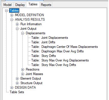

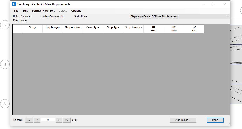

Em chào anh, máy em khi phân tích dao động Modal case, đã khai báo Mass source, Diaphragm và Modal case rồi, nhưng khi chạy thì bảng kết quả không có xuất hiện bảng "Diaphragm Center of Mass displacements", Em thử cài các bản Etabs 18,19,20,21 thì đều bị thiếu bảng này. Có thể chỉ giúp e lỗi là vì sao và cách khắc phục không ạ? Em cảm ơn.

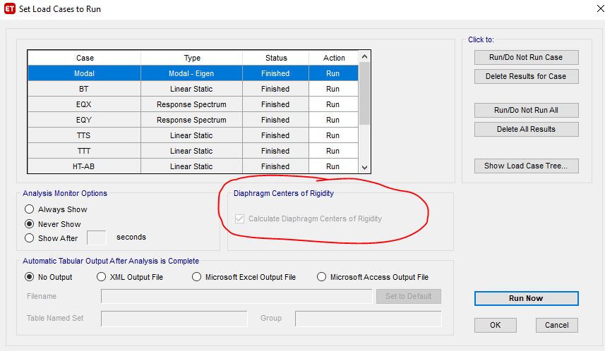

Bạn xem lại trong Set Load Case đã kích vào tính toán Diaphragm chưa nhé

Mình cũng đã tick vào ô bạn bảo nhưng vẫn không xuất hiện bảng đó bạn ạ! Chuyển về etabs 17 thì lại được! Mình đang dùng etabs v20

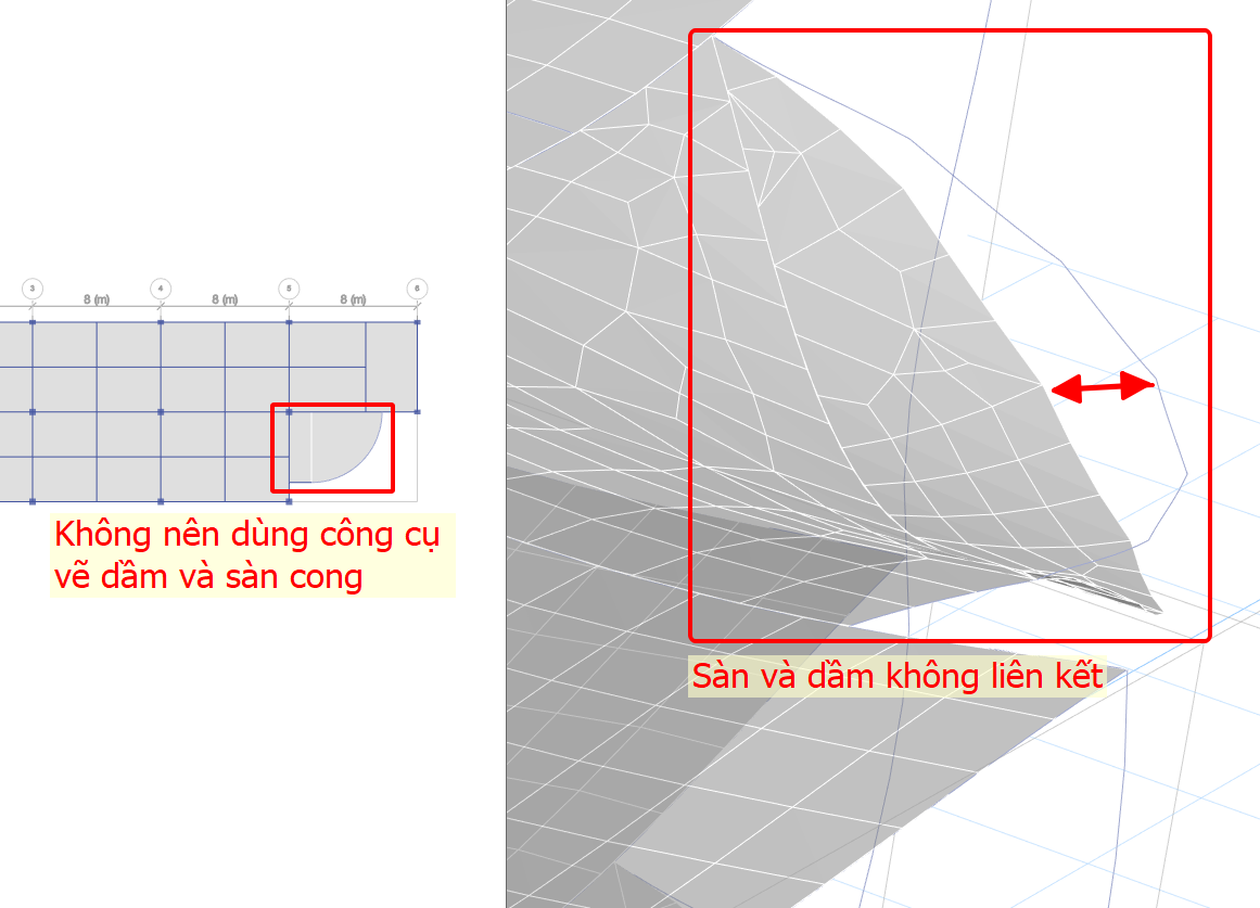

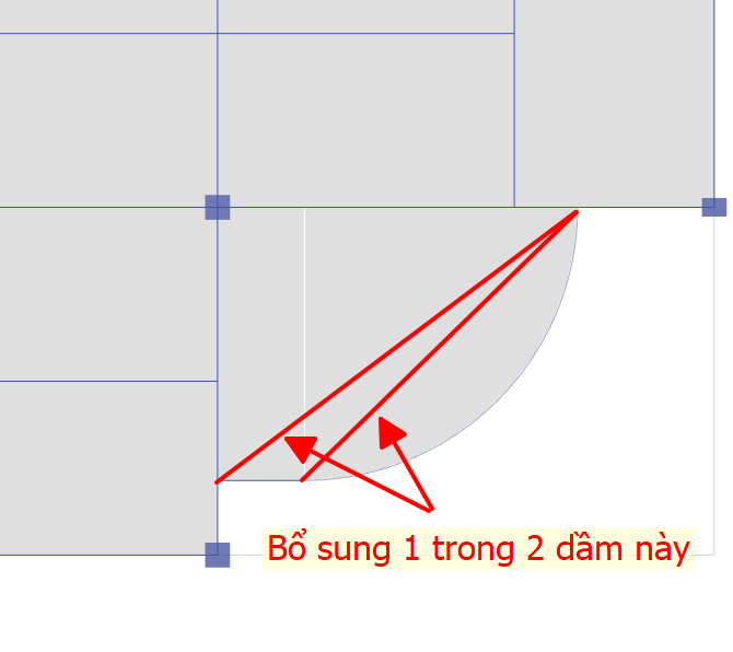

Góp ý một chút về sơ đồ này là mặc dù Etabs có công cụ vẽ cấu kiện cong, tuy nhiên chúng ta chưa nên sử dụng, vì khả năng chia ảo chưa phù hợp, dẫn đến sàn và dầm không được liên kết tại các điểm chia ảo và sàn sẽ không truyền tải lên dầm. Như sơ đồ này thì dầm sẽ bị tách ra.
Bên cạnh đó kết cấu cong khá yếu, em nên bổ sung dầm thẳng đỡ sàn cong.

Vâng anh, em sẽ lưu ý vấn đề a đề cập! Em có load file Etabs về chạy lại thì vẫn không hiện bảng! Không biết có phải do file cài Etabs của em có vấn đề không nhỉ///
