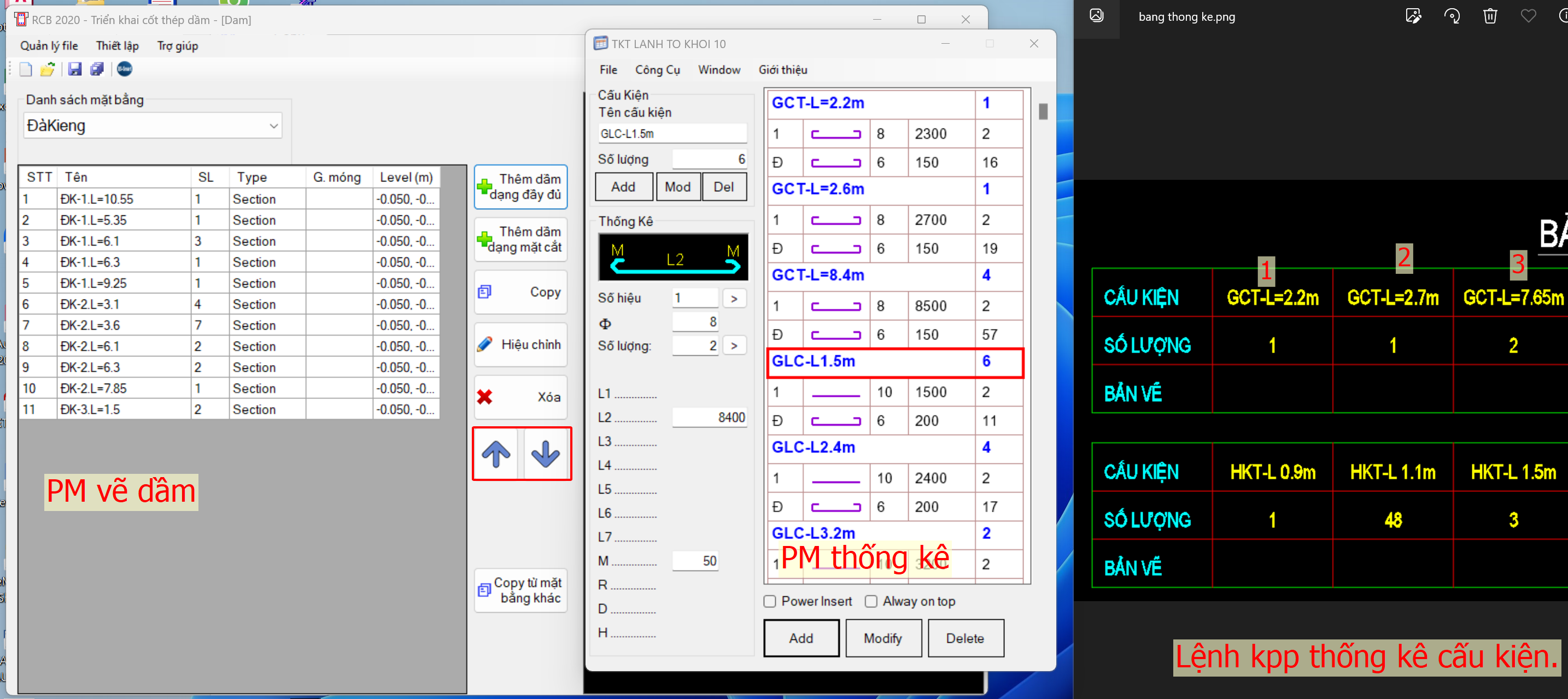

Tiện cũng mong anh Hùng bổ sung thêm tính năng di chuyển sắp xếp vị các cấu kiện người dùng thì hay quá. Ví dụ dùng lệnh KPP để thống kê trong mặt bằng. Vị trí trong bảng thống kê số thứ tự là 5 nhưng muốn chỉnh sửa lại trong bảng thống kê copy từ mặt bằng khác để sửa cho đúng số thứ tự thì cũng mất thời gian anh ạ.
Em giải thích rõ hơn một chút, minh họa được thì tốt em ạ. Em đang nói là chức năng thống kê cấu kiện của phần mềm KCS Ploter đúng không nhỉ ? Và đang muốn sắp xếp lại như thế nào ? Theo thứ tự tùy chỉnh gì ? Để anh có thể nghiên cứu điều chỉnh . (KCS đang cập nhật giao diện cho KCS Ploter nên sẽ điều chỉnh luôn)
RE: CTK - Phần mềm thống kê cốt thép
02-08-2024, 11:42
Dạ Ý em muốn bổ sung thêm tính năng nút di chuyển như phần mềm vẽ dầm để sắp xếp lại thứ tự các cấu kiện khi dùng lệnh KPP thống kê trong bản vẽ mới. (file thống kê thép này đã làm cho các công trình trước sử dụng lại)

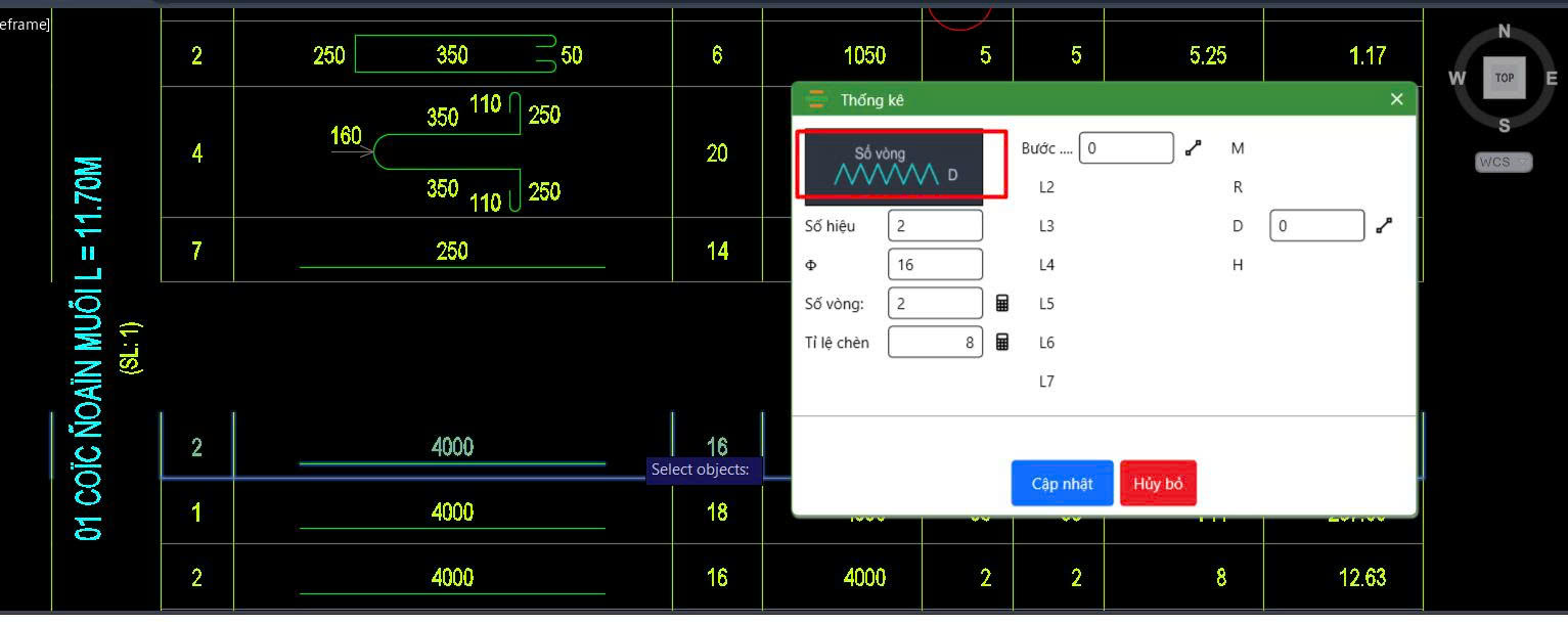

Dạ e dùng lệnh CTM để hiệu chỉnh thép đai xoắn cho cấu kiện cọc, khi điền hết các thông số thì cập nhật thép không thay đổi nhưng lại biến mất luôn. Mong anh Hùng hướng dẫn em cách nhập đúng cho mẫu thép này ạ.
Hi anh, bên em đã kiểm tra và điều chỉnh lại phần cốt thép xoắn rồi ạ. Hiện tại, bên em đang tiến hành kiểm thử lần cuối và sẽ cập nhật đến người dùng trong tuần này anh nhé.
